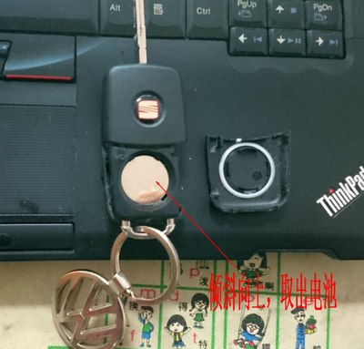

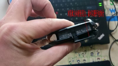

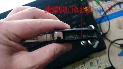

    仔细观察了钥匙的外观后,我发现西雅特和大众系列还真不一样,钥匙的接缝只有一条,这就代表不可能分开为三个部分的。又试着把钥匙边缘顺着缝隙往上轻轻一掰,呵呵,电池盖子很轻松的就打开了,小西的设计还蛮人性化的哦。

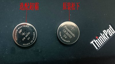

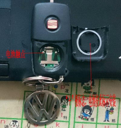

    原装电池是松下2032,3V。万用表测量只剩下3.07V的电压。在外面的小超市花5元钱买了超霸的同型号电池换上(测量电压为3.38V)。如果检查电池触点有氧化的现象,可以用橡皮之类的工具打磨干净再装配新电池。
