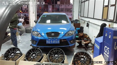

接下来直接上我提车回来开了1000 公里慢慢适应它了之后做的改装,也是适合我日常代步需求的,简单改装!
OZ轮毂,也是我一直很喜欢的简单低调,消光黑色比较搭蓝色车!
日本耐特通NT05半热熔轮胎,也是一款性价比很高的轮胎!
贝思登B12 避震,加爱巴赫红簧,舒适度介于绞牙和原厂之间,以前开马3改过一套BC绞牙,我有阴影,也算是我不会调试吧,搞到最后实在受不了屁股疼,我换回原厂,所以这回索性直接套装简单,又能降低车身,性价比不错。改车不一定用顶级或者极限的东西就好,适合自己最好,越极限的东西反而更伤车,我喜欢改车前先考量是否能平衡车身的耐用性和持久性,毕竟我不会拿车去下场,偶尔撒撒野够用了。改车不盲目,适合就好。
准备装车前比对一下!看有无瑕疵或者不合适,因为改车师傅也是第一次接触这个车型!
正在拆卸前避震!
这是我喝杯水溜达一圈回来已经把后避震都装OK了!但是建议大家装后避震时候注意别把大灯高度感应器,给弄坏了,这个坏了换一个得1000多!他在左边的避震悬挂上,是电子传感器加脱钩形式的东西。一定注意改避震坏掉,大灯要么高射炮,要么低射炮了!
 论坛里可能好多朋友也在装这款轮毂,数据很完美,不蹭重量轻!
装完跑一圈回来前后两指
