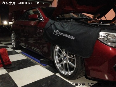

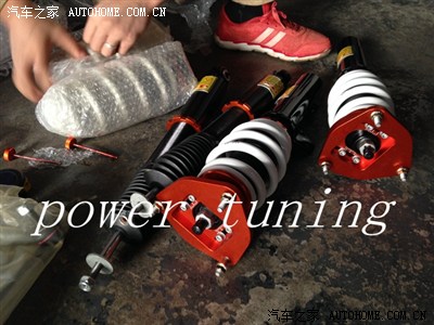

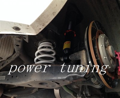

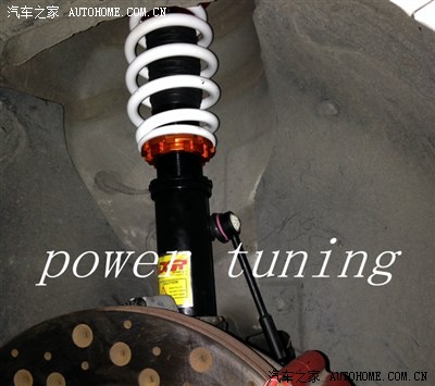

去年10月,因为店里代理了DGR避震,这个牌子在台湾的玩车论坛里评价很不错,然后也试装了下自己店里那辆瞬压1.7的宝来(老EA113真心耐操~~绝对让EA888汗颜的)整体感觉很不错,比其他同类避震要舒适些,操控也很不错,各方面支撑很到位,下了几次赛道也感觉很够用,而且还有鱼眼塔顶可以选择,所以自己的CUPRA也装了一套。
西亚特LEON专用,很不容易,虽然我们一直使用GTI的改装件已成习惯~~但是看到有专用的还是很愉快哈哈!
带鱼眼,可以小幅度的调调倾角,还是不错的
前避震,30段阻尼可调,舒适度还算不错。
后避震,就是弹簧环是反置的,所以后面调高低需要取下弹簧。

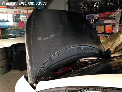

去年11月,正好一个机会搞了一个真空碳纤维机盖,这玩意能在国内出现真不容易整体做工很棒,重量只有5KG,表面处理也一流,来我店看过实物的各种车友都说很不错!
整体吻合度很好,细节处理也很到位,按照他的售价来评论的话还是很值的。
反面还把原厂的交叉支撑经做出来了。

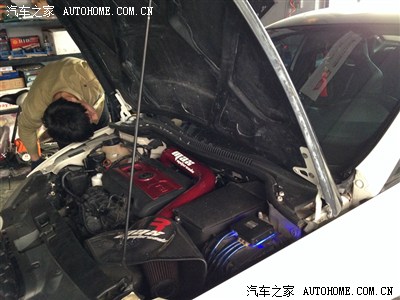

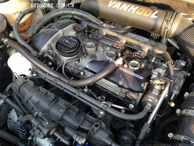

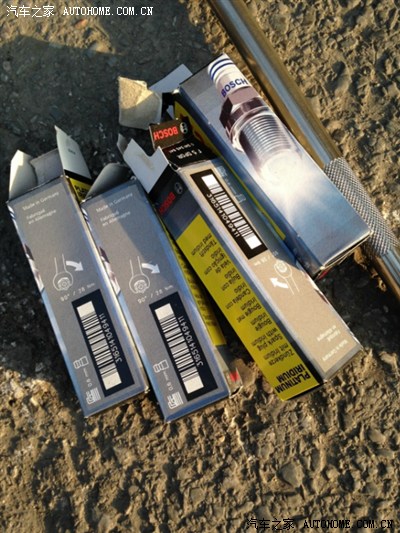

同月还换了火花塞里的爱马仕~~,博世的F5DPOR,采用特殊的SIDE-FIRE点火技术,点火时没有如一般火花塞一样有电极阻碍,在高增压(2kg)情况下依旧提供最佳点火效能,减少爆震!很不错,很适合我们这些爆改的VAG
包装盒
没东西看了,想拍照时已经被店里师傅全塞进去了~~~

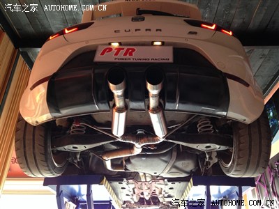

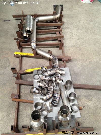

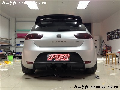

然后12月初订制了一套自己参与设计的纯碳合金排气,因为一直迷恋钛合金排气独特的声浪~还有最主要的就是比不锈钢排气轻了3/2的重量,中尾段只有10斤不到,一只手就能直接举起来。当然因为我一向对东西的材质要求很高,所以在选择钛合金原材料时也选择了标号比较高的。
半成品时的模样~~
成品安装完毕时,位置完美!~~(因为是对着车体现场做的)那声浪很赞,而且共振也没什么,因为设计时做了处理,在帖子结尾有路试视频。

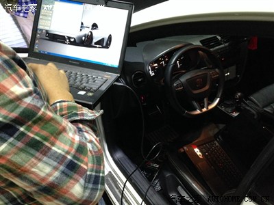

换好火花塞,排气等重新调整了下ECU,最后还去拉了下马力,瞬压最高1.6帕,轮上310PS 扭矩是445NM,表显还算在预料之内!

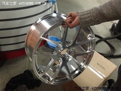

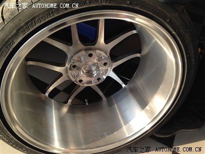

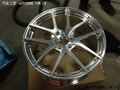

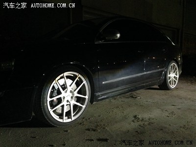

然后同月中旬,我还换了一套更轻的锻造轮毂,8000吨锻造,18寸8J只有7.4KG,比我的8.9KG NEUSPEED07轮毂优势大很多,所以果断装车~~然后小伙伴们就各种跟风奔驰,雷克萨斯,宝马,大众.......现在搞的出去活动到处撞鞋~~~
没有漆面,直接是锻胚原色,然后外面造一层清漆,只能用“好亮啊”3个字来形容......
轻松一个手指勾起~~
4个轮毂里尽然有一个做出来不需要平衡块~~小伙伴们都表示很惊讶!很满意

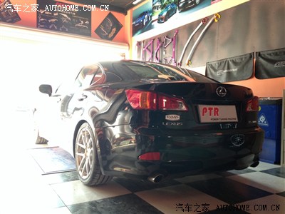

跟风小伙伴之一(迈腾)
之二(宝马640)
之三(IS300)
还有的就不放出来了~~

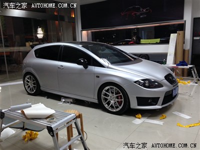

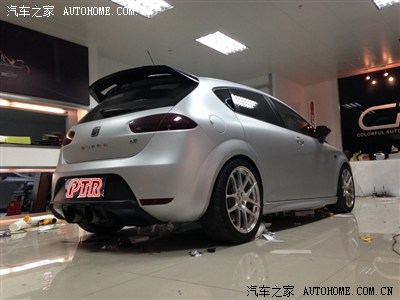

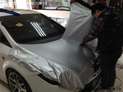

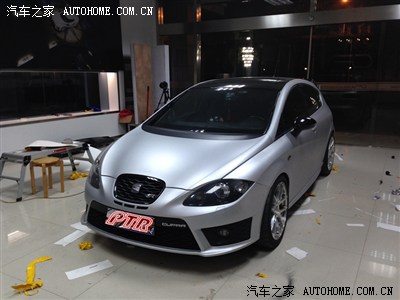

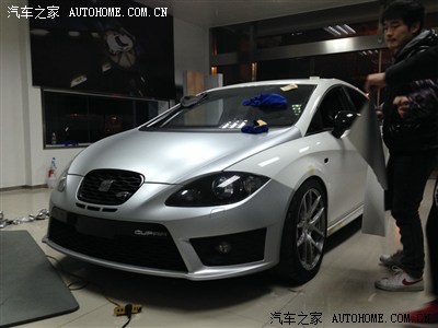

最后12月底,心血来潮,也去跟跟风,贴个车身膜,选了半天,考虑过亮黄色,亚光金属蓝等,但是本人实在不喜欢亮色(也算个毛病了~~)最后选了亚光金属银,这玩意也算面子工程,而且考虑到要长久保持,所以品牌当然要大牌,法国HEXIS的。
开帖!机盖开始~~炭纤维机盖果断贴掉,哥真是太低调了
包围机盖KO!从贴膜可以看出,这个碳纤维机盖的平整度绝对好。
贴膜师傅我朋友,技术很好,速度很快,在我的无限催促下一天半就搞定了哈哈!
正侧面45度
背侧面45度
正后面,我的屁股看着是不是很性感?很有杀伤力

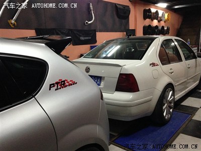

和店里1.7瞬压奇葩宝来合影!(R36原厂轮毂+AD08胎哦,让很多人眼红.....)

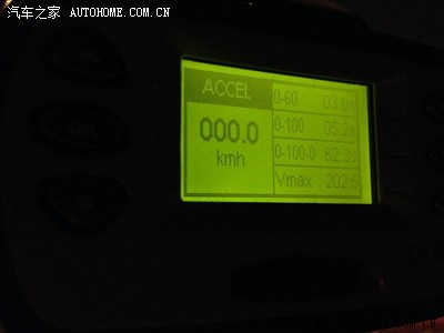

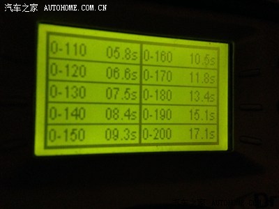

换上新东西,穿上新跑鞋,当然要出去拉拉成绩,一共跑了3次0到200,第一次可能胎还没热,所以01成绩只有5.6秒,拖了后腿,0到200用时17秒6(当然比我之前的近19秒的成绩还是高了不少,当时我第一次用AWEK04时顺压只有1.4~1.5帕)。第二次跑,各种顺利,跑出来了16秒9的成绩,很让我满意!第三次跑,01用时5秒2,0到200KM用了17秒1,也是我下面拍照留念的成绩!
01成绩,前驱车软肋~~0到60KM用了3秒如果是4驱,就是2.2秒最多了)!
整体0到200KM加速每个时段的表显。

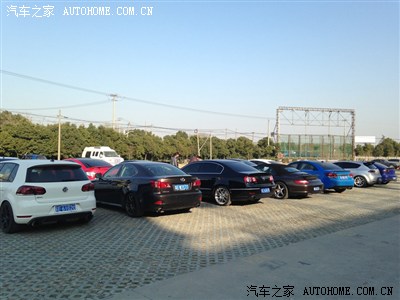

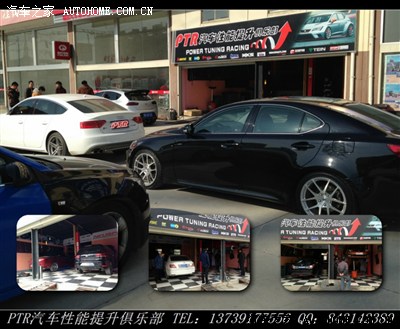

好了,一个不小心发个帖也用了2个多小时~~希望大家喜欢!也随时欢迎车友多多交流!最后来个小伙伴集合天马山玩赛道的留念照!
