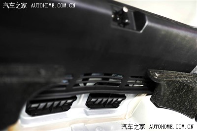

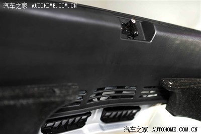

前段时间车胎破了,自己在路上换了备胎。偶然的机会看到备胎后方,也就是车尾的这个部分有一个通风口,据北京资深车友老冯童鞋说,可能是用于空调外循环时,用于排出车内空气的风道。这个风道是一个单向的简易阀门形式,气流只出不进。不过如此大的开口,而且通风道直接通到车外,在后面就是后保险杠了,我认为绝对是排气声音巨大的元凶。当然,在当时这一切都是猜测。
权衡排空气的作用和噪声的问题后,我决定试试TB上到处都有的吸声海绵把这个位置给封起来。此海绵有一定的透气能力,同时对低频的过滤能力很强,价格也巨便宜,一片要不了10块钱。然后把海绵剪成大致能放进去的形状。注意放进去的时候要放在风道和内饰塑料之间的空隙处。

根据后面的空间形状,把海绵裁剪成相应大小
再把海绵塞进去
我垫了2层海绵,最后,再把备胎装回去,利用备胎吧海绵完全固定住。
最后在吧一些小的缝隙填上
整个过程非常容易,用不到半小时搞定。至于效果嘛,嘿嘿,今天出门的时候,感觉世界顿时宁静了,车内没什么吵闹的感觉,从车尾基本没有什么噪音传进来,从前用耳朵听转速,今天居然感觉快听不出来了。
