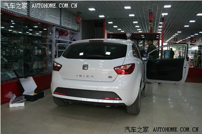

   西雅特,一个熟悉而又陌生的名字。目前西雅特多是以中、小型轿车为主。比较知名的品牌轿车有Cordoba、Ibiza等。被称为小钢炮的LENO来自内蒙,车主是在网上各个改装论坛,海选对比之后,决定来到北京进行音响改装,要在一线城市找家真正的专业音响改装店,为爱车做音响升级。店长和车主一起在车内聆听体验了原车音响,整体音响低音不够,中高音飘、虚,没有结实饱满的感觉,安装车主的听音要求,改装方案随即出炉。

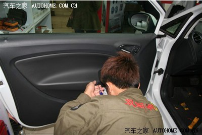

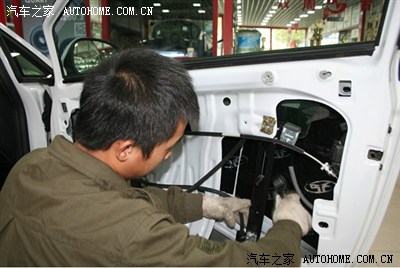

西雅特车门拆装相对比较麻烦,但是拆过JEEP自由者或者指南针的店家就可以拆开这个车门,和这两款车拆装基本一样,技师开始拆卸门板:

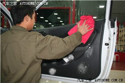

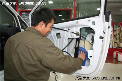

将门板的作业面清理干净,为接下来的四门隔音做准备(作业面清理干净,止震板粘贴的更加牢固,止震效果更好):

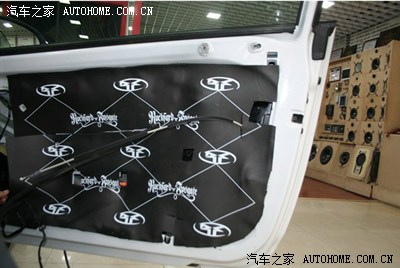

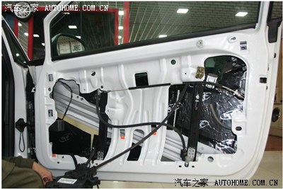

隔音用的是美国来福的止震板和吸音棉,内层止震板贴好,用圆磙矸压结实,止震板与门板紧紧的粘贴在一起,增加门板的厚度,降低门板震动产生的噪音:
第二层音棉上车,吸音棉能有效处理声音在车内产生的驻波:

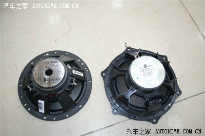

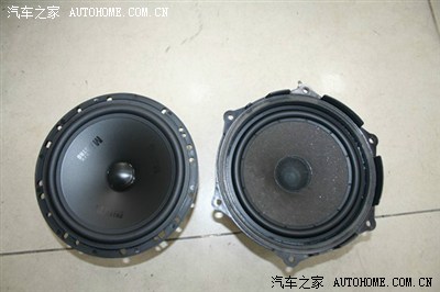

改装喇叭与原车低音喇叭对比图,改装喇叭功率大,有一圈橡胶拢音圈,音质会更好听:

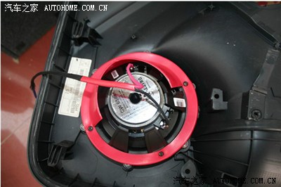

前门中低音喇叭原位安装完成,喇叭是在门板外衬上,在喇叭上安装了一对红色的防水喇叭罩,防止升降玻璃时雨水侵湿喇叭,延长喇叭的使用寿命,还有15—30%的拢音效果:

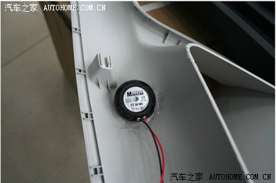

高音原位固定在A柱上,外观上看不出任何的改装痕迹:

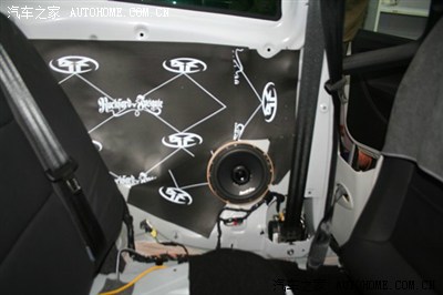

后轮毂左右两侧也做了来福隔音,降低了噪音,喇叭的声音会更好听:

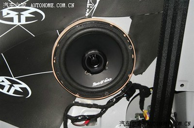

后声场中低音喇叭原位安装完成效果:

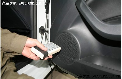

喇叭是有正负极的,人耳分辨比较难,用相位仪检测,确保喇叭安装正确,避免中低音频丢失:

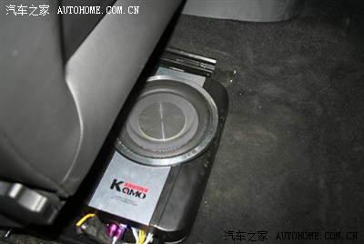

卡魔超薄有源低音,不用单独加低音功放,体积小巧,对于不想加低音箱体的车主来说是不错的选择,不占地,直接安装在座椅下即可搞定。低音功放是3路的,一路推低音,另外两路可以推喇叭,性价比相当的高:
