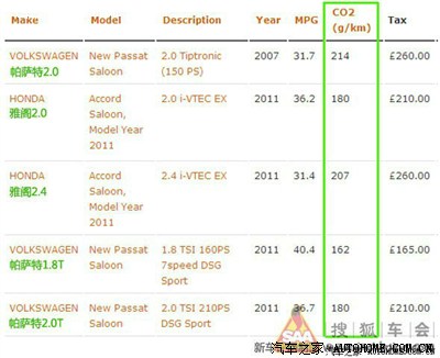

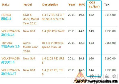

我这里有一个网站:http://www.car-emissions.com,里头可以查到欧洲市场出售的各款车型(具体到发动机和变速箱形式)的油耗和二氧化碳排放量。之所以有这么详细的二氧化碳数据,是因为他们要征收二氧化碳排放税。我选了两组同档次德、日系车进行二氧化碳排放值比较,包括1.6自然吸气对比——丰田Auris(欧版卡罗拉两厢)1.6对大众Golf 1.6;1.4L自然吸气对比——本田Civic 1.4对Golf 1.4(因为Auris没有1.4L排量,Civic没有1.6L排量,所以用了两个不同车型,不过它们都算是日系车的标杆);这两者我们再加入大众Golf 1.2TSI和1.4TSI分别与之对比。然后升高一级,用欧版雅阁2.0、2.4对大众帕萨特2.0,再看看新帕萨特1.8TSI和2.0TSI的表现。
这一组涵盖了同排量汽油机和新一代涡轮增压发动机的对比,可以说明不少问题。先看前一组,在自然吸气的较量中,无论是1.4L还是1.6L规格,丰田Auris和本田Civic都明显出色比同排量的Golf要优胜。而用上新一代涡轮增压的Golf 1.2TSI和1.4TSI,数值就直逼或反超日系最佳水平。在排量较大的组别,帕萨特2.0L自然进气的排放值同样显著落后于雅阁的2.0L和2.4L,但改用涡轮增压后的新一代帕萨特1.8TSI和2.0TSI,就明显反超雅阁。
可见,单就排放水平这一项来看,日系在自然吸气领域要比德系出色;而德系引入涡轮增压后,有后来居上并反超之势。当下的欧洲市场,由于还未正式执行最严厉的法规,日本厂商现在的自然吸气发动机在排放数据上还是足以生存,竞争力也不比德国厂商拿出的最新涡轮增压发动机差多少。但我们可以看到德系厂商在大力研发涡轮增压动力后,确实已经开始扳回他们在小排量自然吸气领域的传统劣势,有从日系手里收复失地的可能性。

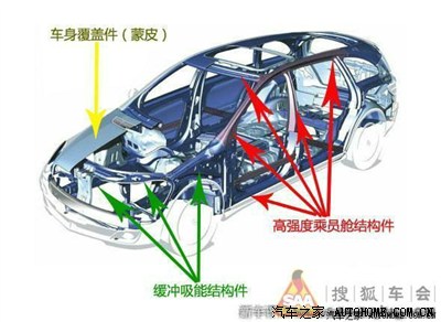

上面我说的“车壳”实际上是个简化了的形容,汽车的“车壳”其实是由里外两部分构成,里面是金属焊接成形的框架,用高强度的钢条钢件制造,俗称“车架”;贴在这个框架外层的覆盖件,以低强度的金属薄片制作,俗称“车皮”或“蒙皮”。骨架+蒙皮的这个构造,从汽车诞生至今几乎没有本质变化。其中,车架是承受车体绝大部分重量和外力,并在撞击时承担主要保护功能的部件;车身的蒙皮主要是为了让车可以遮风挡雨和更加好看,它不承受汽车使用中的主要外力,唯一承受的外力只有空气的阻力和压力。打个比方,车架就好比我们现代建房子的钢筋水泥结构,而车皮就好比房子的砖墙。
车壳要能为乘员吸收撞击能量的这一观念转变,对汽车车体构造的研发产生了根本性影响。过去汽车工程师想方设法将车体各个部分都造得尽可能硬,而如今,几乎全世界所有厂商进行车体研发时,都会考虑在车体的前、后部预留一定的撞击缓冲吸能区,就如同“鸡蛋试验”中给木头车增设的“火柴盒”。
汽车车架的吸能区,原理是采用一些刚性较低的金属构件,这些构件在受到一定程度撞击时比较容易发生折叠、变形,这个变形的过程就好比木头车前的火柴盒变形一样,是可以减缓撞击时间、化解一部分撞击能量,从而让最终传递到乘员身上的冲击力降低。
【典型的车身结构件分布图】

跳出NCAP测试,我们还是能提到一些会影响汽车安全性的环节。先说两个被广泛议论并误解的热点——车皮厚薄和前后防撞梁。
关于“车皮”——也就是外层钢板的厚薄,上两篇我们已经介绍过车架的构造,明确说过车皮不起到安全方面的作用。即便如此,有人还是坚持德系车的车皮比日系车厚,至少可以说更加“厚道”。实际上据我所知,德系厂商和日系厂商对车身钢板的厚薄指标相差不大,这一点大家如果参观过汽车生产工厂,或者在4S店维修车间关注一下,都不难下此定论。有的人用手去按日系车的发动机盖、车门、翼子板等部位,说能“一按一个坑”,这绝对是夸张,按得动、能感觉钢板有弹性的情形确实是有的,这往往是跟车身钢板的固定点多少和部位有关系,简单想想,只要在钢板和车身骨架之间多加几个固定螺钉,“车皮”就没那么容易被按动了,那样做其实对安全性一点帮助都没有,反而增加了维修的难度。一些新的欧洲高档车甚至已经开始尝试用复合塑料去做车身覆盖件,再次说明了“车皮”不属于安全性部件。当然车皮“硬”不是一点好处没有,比如低速(10km/h以下)擦碰时受损幅度可能小一些,维修花费也可能少一点。但这也可以用新材料实现,例如会自动恢复原来形状的树脂材料。
再说说防撞梁,准确的说是指车架前后两端、树脂保险杠之内的横置金属梁。必须说,这个装置对于发挥车架的安全性能,包括让前后端的撞击缓冲区发挥最佳效用确实是有帮助的,因为外挂式的防撞梁往往也是撞击缓冲机构的一部分,起到让能量更有效传递和转移的作用。比如说来自于一侧的偏置碰撞,如果有前置防撞梁,可以将一部分撞击力分散到车体另一则,提高能量传导和分散的效果。但从设计理论上,我们也不能说防撞梁一定非有不可,就好比车体内没有哪个结构件是一定必须的,具体还是要看车体构造是怎么设计的。有的车在前后端虽然看不见装上去的防撞梁,但车架的前围、后围进行了构造强化,同样可起到防撞梁的作用。
防撞梁的另一个效用是作为低速碰撞时的缓冲件,防撞梁与车架固定点之间通常会是一个易折叠构造(俗称小吸能盒),一旦发生低速下的碰撞(例如5km/h以下),防撞梁可以保护外保险杠不出现大的形变,防撞梁本身也不会变形,变形就由防撞梁与车体大梁之间的小吸能盒吸收了,用户仅需要更换新的小吸能盒,它的成本往往不贵。这就是防撞梁能降低低速碰撞维修成本的原理。从这一点说,有防撞梁比没有确实要好。
上述两样东西,车皮问题容易下定论:它对事故保护的作用近乎零,日系车车皮比德系车薄这个观点也可以完全否定。防撞梁问题稍微复杂一点:它对整车安全有一定程度的提升作用,但不是起核心作用的部件;对低速碰撞安全性没影响,但多数情况下有助于减少维修成本。日系车比德系车更广泛地缺少肉眼可见的前后防撞钢梁,这一点也许有一定的数据支持,但同时我们看到德系也有新车不安装防撞钢梁了,这的确不是一个好现象。另外还有一种现象,就是某些车型的海外版、国际版确实有前后防撞梁,而在中国销售、生产的版本确实没有了,基于厂方拿掉防撞梁后还去重新修改整车构造的可能性极低,我认为这种现象属于证据确凿的减少配置或降低规格,是我们应该站出来反对的。反对的主要是厂方的做法,但还是不必对防撞梁所能带来的安全保护程度过于夸大,至少说“没有防撞梁的车绝对不能买”是不太理智的。
分析完上述两个坊间谣言后,我们来看看有没有什么技术点能确实反映出德、日系车安全性能上的差异。其实还是有的,车身刚性就是一个重要指标。
车身刚性,说的不是车皮按下去的手感,而是车体主体框架构造的坚固程度。好的车身刚性,对操控乘坐品质(Ride quality)和被动安全性来说都是基础。现在所有厂商都会在新车上宣传自己采用“高刚性车身”,包括运用了多高比例的高强度钢、增加了多少焊点等,这些都属于提高车身刚性的举动。
一讲到车身刚性,很多人会说到钢材的强度,有人会拿出德、日系车用于车架上各处的钢材规格和强度(单位是Mpa)来对比,也有德系厂商大力宣扬“热成型钢板”、“激光焊接”等新技术词汇,来佐证自己在车架上的材料、工艺很“厚道”。
但有一个我们必须具备的科学认识,那就是一副车架的刚性并不是只看材料和工艺就能确定其实际水平的。车身框架是一个复杂的结构体,除了所用材料外,结构设计也对刚性有决定性影响。比如说,两款车的车架虽然用相同的钢材制造,高强度钢的使用份量也相同,但一个是10年前的设计,一个是最新的设计;或者两者的高强度钢分别用到了不同的部位上;又或者两者的焊点数量相差很多。大家认为它们的车身刚性还会相同吗?显然不会。
所以评价车身刚性,不能只看厂家宣传的材料和工艺,要看实际效果。实际效果怎么看呢?很遗憾,看不出来。虽然新车评网试车时经常会评价某车“车身刚性好/不足”,这是我们通过驾驶、操控得到的感受,经验丰富的驾驶者通过观察车辆行走烂路、激烈驾驶时的行车品质,确实能多少感觉出车身刚性的好坏,但这只有程度,不可能精确到数据。
车身刚性的评价其实是有数据可依的,方法是将整个白车身放在台架上进行扭曲、拉压,测得名为“静态抗扭转”和“静态抗压”的数值,单位为牛米/度(Nm/°)和牛顿/单位面积。不过这些数据基本都属于厂方技术机密,很少会完全对外公开。近年一些欧洲厂商为了强调产品操控性的进步,提升买家信心,开始逐步公开第一组“静态抗扭刚性”数据,不过日系厂商公布这项数据的依然甚少,所以我们也无法进行一个德、日系的对比评价。(有兴趣了解的朋友可以看这里的一个排名,来自论坛,我无法证实它的可信性,这里头欧系车居多,日系车只有个别几款,从数据对比也不能证明德系车刚性有绝对优势,更多的是新车刚性较老车优势明显)。
