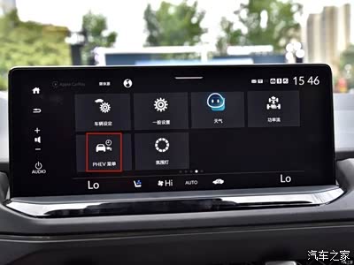

问 英仕派新能源如何设置最大充电量? 删除 推荐精华 置顶 取消置顶 关闭回复 打开回复 推荐编辑 楼主禁言 移动帖子 重置头像 操作记录 本田知识库 0浏览 · 2023-08-07 17:50· 发布于河北 英仕派新能源如何设置最大充电量? 举报 打开汽车之家 阅读体验更好 相关问题 更多 问方向盘 0回答 全部回复 只看楼主 本田知识库 楼主 关禁闭 已屏蔽 英仕派新能源设置最大充电量的方法:1. 选择 PHEV 菜单。2. 选择充电量限制。3. 选择在家或在外。►充电时,您可以根据车辆位置设置最大充电量设置。在家:位置设置为家在外:其它任何位置4. 选择您满意的充电量。使用 AC 交流 220V 充电设备时,您可使用音响 / 信息显示屏更改动力蓄电池的最大充电量限制。如果充电站位于山上,则无需在充电站为车辆完全充满电。因为在下坡时,驱动电机充当了发电机,可以将额外的电能存储在动力蓄电池中。 2023-08-07 17:50 来自河北 回复 沙发 举报 删除 取消删除 禁言 重置头像 共有条对话 > 还想在主楼增加内容?点击续写主楼内容 登录 参与更多互动 发表回复 打开App,查看更多评论 首 页 上一页 下一页 末 页 跳 转 取 消 还想在主楼增加内容?点击续写主楼内容 登录 参与更多互动 系统故障 发表回复 图片最多上传9张 微信好友 微信朋友圈 新浪微博 QQ好友 QQ空间 取消 相关推荐 加载中
