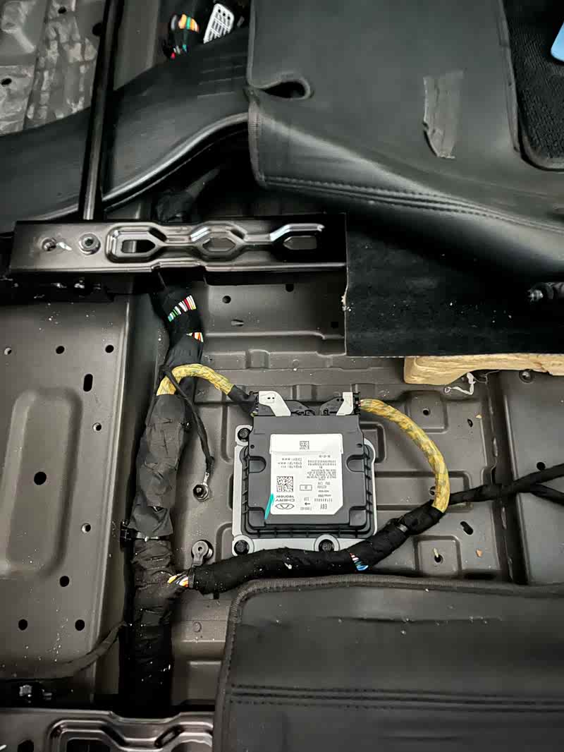

一、两年所有故障实录,都是路上惊魂瞬间
2024年8月:在日照S313等红绿灯,下雨天车子突然报动力受限、整车直接断电,连双闪都打不开,停在马路中间完全失控,进厂修了整整两周。
2025年9月:青岛城阳万达路口等红灯,再次动力受限直接趴窝。重启之后故障灯常亮,第二天去4S店,啥也没查出来,就简单清了个故障码,连正规检查记录都没有。
2025年12月7日:这天真的吓人,十分钟之内连续两次失速趴窝,先是银盛泰立交桥上动力中断,紧接着文阳路路口再次趴窝,车流很大,完全是赌命开车。
2025年12月:听从4S店安排换了集成制动控制器,本来以为能修好,结果纯属白费功夫,问题一点没解决。
2025年12月22日:日照孟双线正常开车,车子疯狂报故障,多次弹出动力受限,最后直接彻底瘫痪在路上,重启也没用,只能叫拖车,全程我都保留了视频证据。
2026年1月:4S技术经理口头跟我说,查到问题了:气囊控制器总线针脚松动,是端子接触不好,不是我用车的问题。随后店里简单处理了端子,但没有任何纸质工单,手机APP也查不到任何维修记录,纯口头修好、口头保证。
2026年6月24日:车子直接全车下电、钥匙全部失效,原地趴窝彻底开不了。4S来人搭电救援,全程说不出到底是什么问题。
2026年7月5日:崂山S211堵车路上,老毛病再次复发,动力受限。4S把***走后告知我:大概率是整车高低压大线束出问题,要彻底修好,必须把全车拆开,更换整套主干大线束。

懂车的车友应该都知道,星纪元ET/ES、智界R7、星途EX7,四款车都是基于奇瑞E0X平台打造,整套电气、总线、线束结构基本一致。
结合我这台车从最开始的小端子松动,慢慢变成整车线束异常、怎么修都修不好的情况,我自己心里有几个合理的疑问,纯属个人推测,没有任何官方定论:
1、我怀疑这个平台的电路容错率比较低:只是一个车身小端子轻微接触不良,正常车子顶多报个故障码,但是我的车直接切断动力、半路趴窝,对小问题的保护机制太严苛,日常用车容错性太差。
2、一体式大线束长期使用稳定性存疑:这个平台用的是高度集成的整车大线束,看着高级,但一旦出问题没法局部修,只能全车拆。从我车子越修越严重的情况来看,我猜测这种集成线束长期颠簸、冷热交替,容易慢慢出现接触异常的隐患。
3、增程版适配可能不如纯电成熟:资料显示这个平台最初是纯电平台,后面才加的增程系统。我的故障基本都出在堵车、增程器频繁启停、阴雨天的时候,我个人猜测增程器工作产生的干扰,可能会放大线束的小问题,导致增程版故障更容易爆发。
