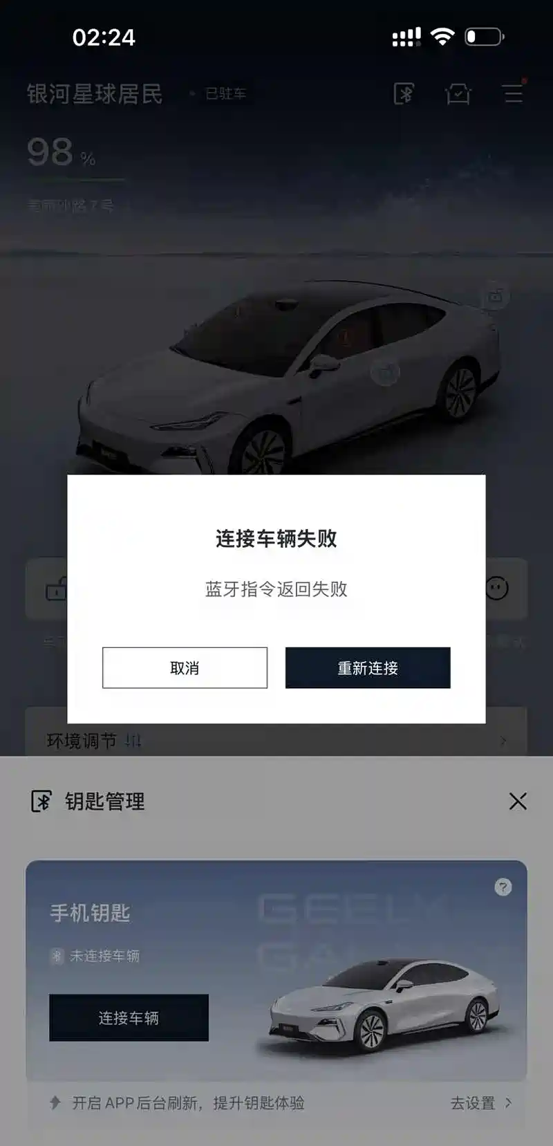

周五换完密封圈之后,周六本来想用车,因为之前都是用数字蓝牙钥匙,所以就没带钥匙,没想到下去之后用App一直连接不上蓝牙数字钥匙。
蓝牙指令返回失败
后来在App上咨询了在线客服,在线客服让我登记完之后说要去反馈,后面也没什么消息。最后还是我自己倒腾了一下解决了。解决方法看如下:
1.因为我是用的苹果手机,所以我以为是苹果的问题,所以我就用了个安卓手机下载了App,然后去试了一下安卓手机是秒连接的,一点问题都没有
2.然后我又用苹果去试一下还是不行,然后一气之下我就把App直接给卸载掉,然后重新下载了App,然后把车机的账号退出来,然后重新登录App,扫码登录车机,然后再按照数字蓝牙连接的设置步骤一步步设置最终问题解决了。
这里我个人认为应该是在换密封胶圈,那时他断开了车辆的电源,然后导致车机蓝牙跟手机的蓝牙匹配错误,所以才连接不上。
