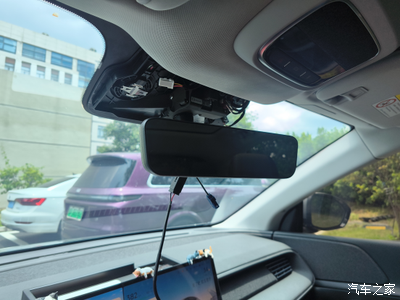

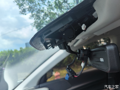

撬开塑料壳

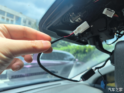

胶壳拆下来后,后视镜向左拧,然后后视镜光感插头拔下来即可(插头可能费事一点后面有卡槽扣住的,往插头方向顶出来)
这边装好后视镜接一下摄像头测试一下是否正常通电是否正常显示。

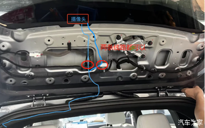

确认没问题后就可以开始后摄像头走线。

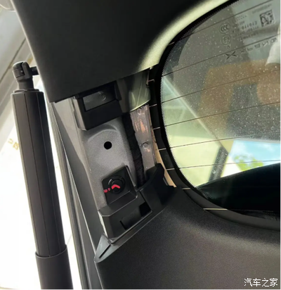

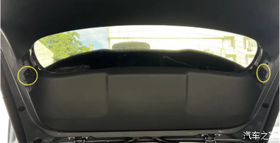

后门两边装饰板用卡扣固定,用胶撬棒在中间一顶就起来。然后挑开中间的饰板卡扣。
四个塑胶垫也要拆下来。
如果手比较大,可能需要卸下背板螺丝顶起来穿线,我这边手刚好能伸进去,所以就没拆开。

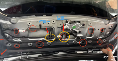

有两个位置可以穿线,位置一为4G天线和其他信号线的出口,位置二有一条供电线,用防水塞堵住,位置二出去方便一点,可以在防水塞边个戳个小洞(安装好后封板前再打上防水胶密封效果更好),先把延长线和摄像头的信号线的外壳卡扣拆开,穿出去接上后,绑好胶带再拉进来,这样重新套上外壳卡扣固定在里面就不怕长时间淋雨。

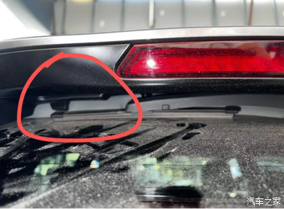

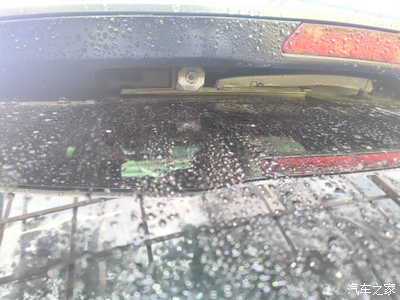

摄像头大概粘在这里需要确保雨刮不会碰到线跟摄像头。
由于我量的位置不太精确,当时才发现角度略低,垫多2层3M胶角度才刚好,已反馈给老板,后续想安装的车友应该可以用到改良版。

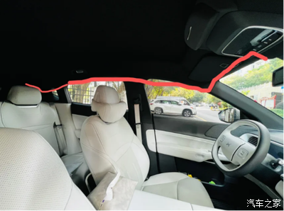

内部走线图:
信号线藏在接缝处即可,车门位置可以拉开胶条后塞入。

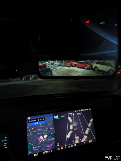

确保没问题了,把所有的东西复原就完成。流媒体摄像头可以上下调节、亮度调节已经远近调节。
晚上效果比模拟信号的行车记录仪好多了
