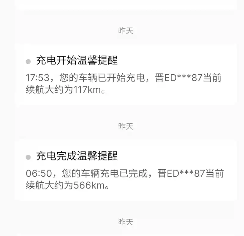

给大家算一下大家都关心的小鹏g6的冬季续航。车子是755 Pro,选装20寸轮毂。早上把电充到了96%,wltp续航里程显示566公里,上午跑了三个小时,下午跑了三个小时,高速大概占2/3,国道占1/3,高速全程没有超过120,全天行驶里程383.2公里。结束一天的路程之后,充电时显示续航里程剩余117公里,电量剩余20%。
也就是说,用76%的电量在冬季跑了383.2公里。上午的气温大概在零上1度到3度之间,下午的气温在零上8度到9度左右。表现续航里程降低了566-117=449公里。续航达成率:383.2/449=0.85。也就是说,实际续航里程与wltp的表显里程达成率是85%。
