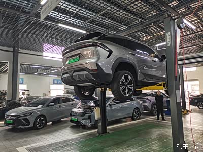

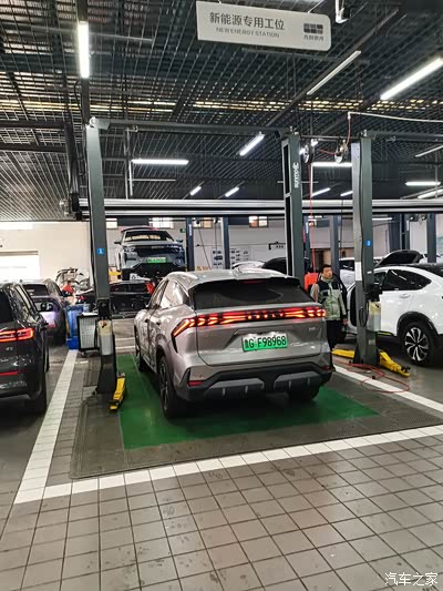

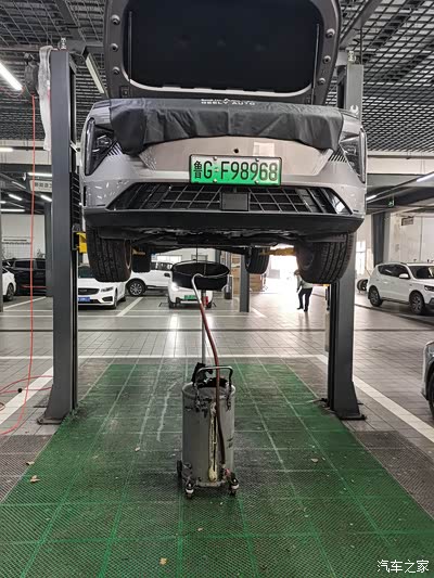

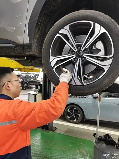

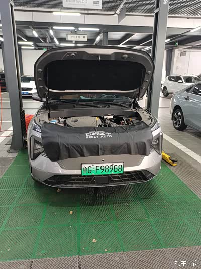

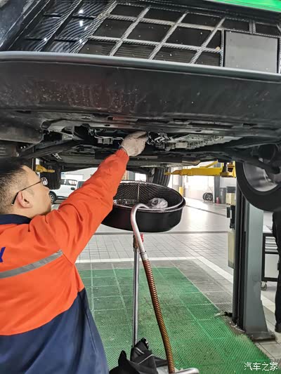

车开到维修车位上,工作人员先原地热车了1-2分钟,现在天气还比较冷,增加机油的流动性。然后将车辆升起来,开始放机油。
1.更换机油机滤
机油是发动机的润滑剂,所以为了维持发动机正常运转,更换机油机滤是每次保养必做的项目。

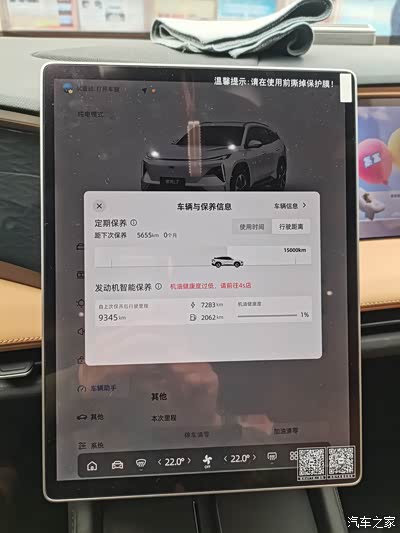

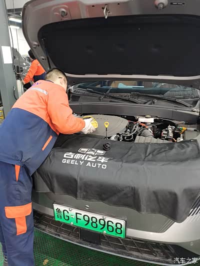

因为我是混动车,平时基本用电,上次保养后行驶了9394km,其中燃油里程仅有2062km,所以放出来的机油颜色不是很深。车机上显示机油健康度只有1%了,这个不要在意,它是根据时间推算的。

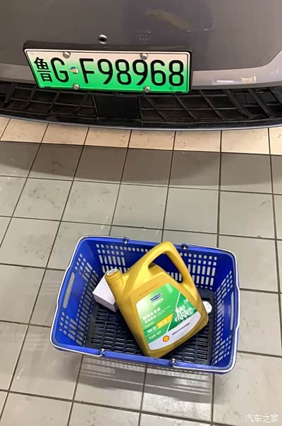

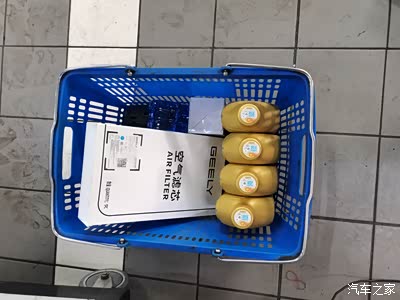

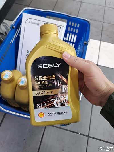

放完机油后,工作人员开始加新机油,更换的机油是4桶1L的壳牌专为吉利发动机配置的全合成机油。
首保的时候直接是1桶4L的,不知道两者有什么区别。
首保的机油是一桶绿色4L的

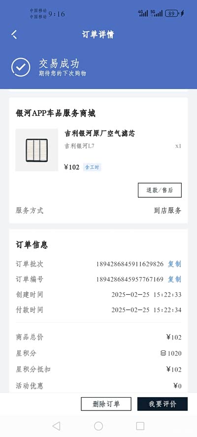

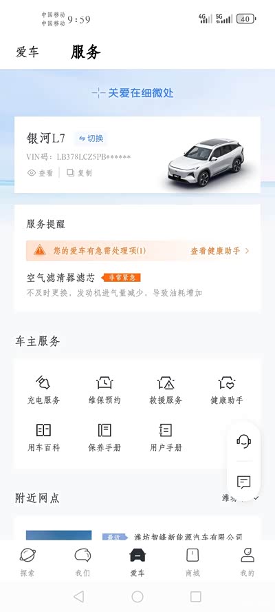

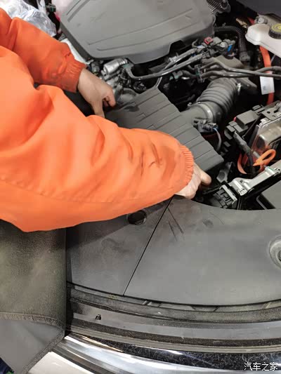

2.更换空气滤芯
健康助手上说要更换空气滤芯了,不及时更换的话,发动机进气量减少,油耗会增加。
我就在app上用积分下单了空气滤芯,价格是108元,用的星积分抵扣。
拆开后,发现空气滤芯也还可以,不是很脏,但是想了想,买都买了,就换了吧。

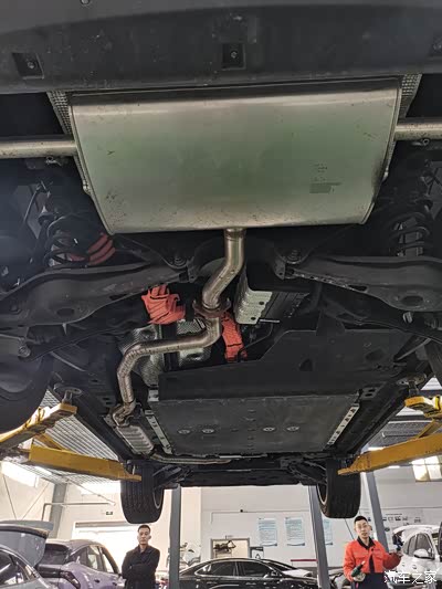

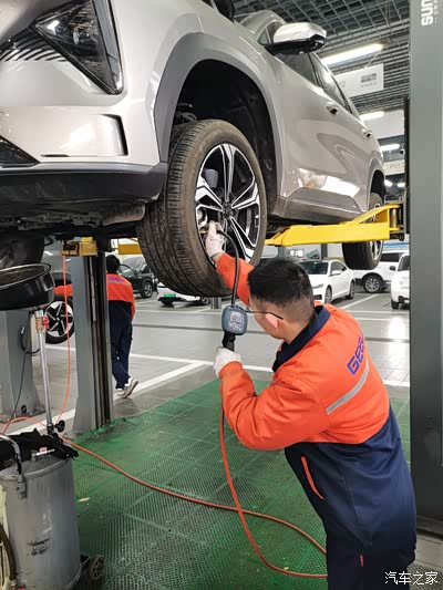

3.常规检测,包括底盘、轮胎

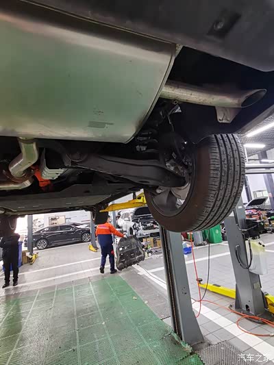

在换机油的同时,把车升起来,同时查看了下底盘,不得不说吉利的底盘做的还是比较可以的。前麦弗逊+后双叉臂式的悬挂,看着就让人很有安全感。
工作人员也检查了下轮胎,还把胎压充到了2.5Mpa左右。

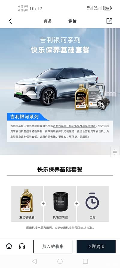

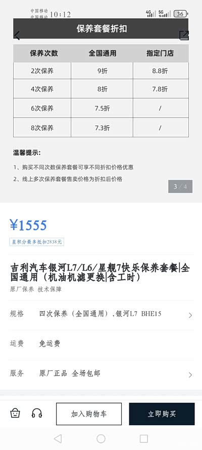

3.如何省钱买保养

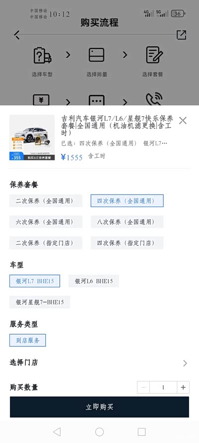

从保养单可以看出来基础的保养,换机油和机滤加上工时费就有516元,价格还是比较高的。对于没送保养的车主来说很不友好,银河车主可以在app上下单买保养。四次保养,全国通用的是1555元,折合每次388.75元。买的次数越多,折扣越大,建议大家买全国通用的4次的就可以。积分多的车友可以完全用积分来买,不用花一分钱。

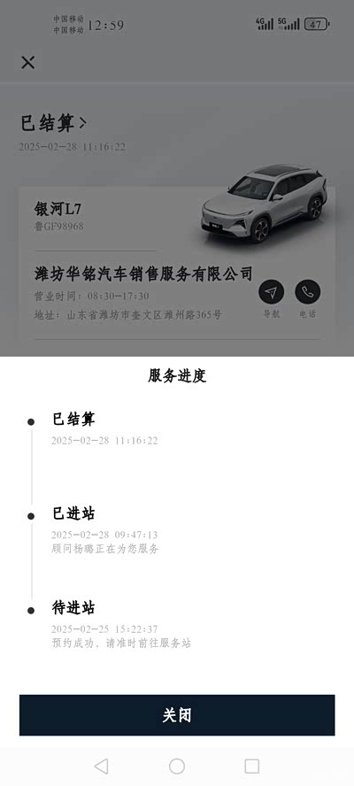

因为是提前在微信上预约了,进站等了10分钟后开始保养,全程不到1h。

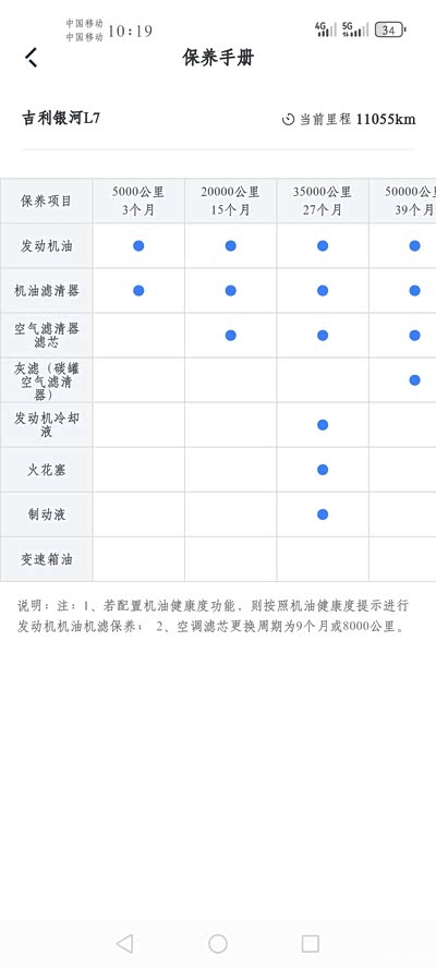

五、下次保养时间及内容
下次保养时间是二保后一年,或者二保前里程+15000公里,我开的少,基本上都是时间先到。
下次保养的内容,除了二保的机油机滤,空气滤芯外还加上了发动机冷却液,火花塞和制动液。

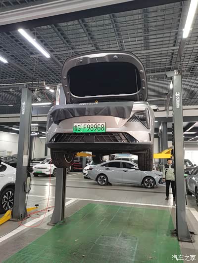

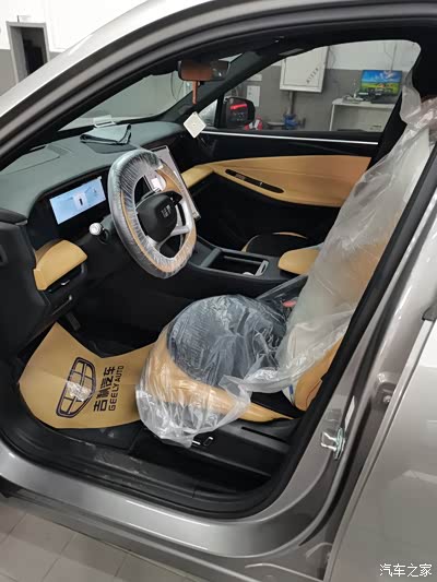

整体上服务还是比较到位的,售后工作人员挺仔细的,也不会推荐一些乱七八糟的项目。把车开到等待区就不用管了,接待人员会给座椅套上防尘袋,开到维修车间,保养后再开回等待区。
