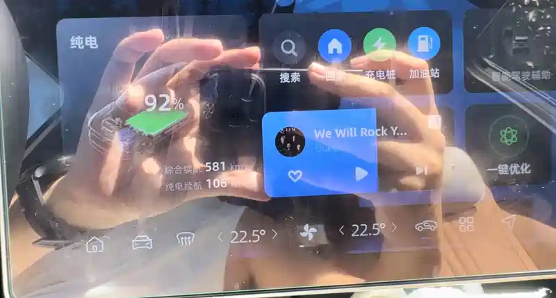

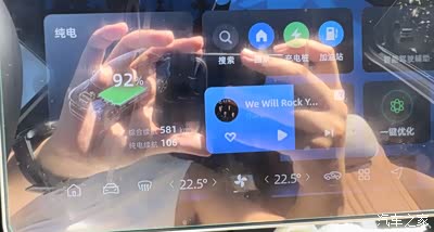

出发前在充电桩充了半个小时电,纯电续航106km
在充电桩充了半个小时电,纯电续航106km,燃油续航475km。

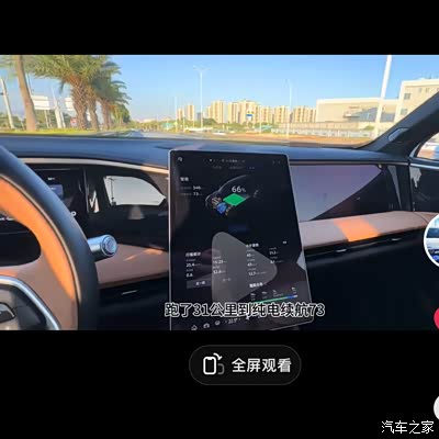

电量剩下65%的时候发动机介入
里程跑到31km的时候,纯电续航剩下73km,发动机介入工作。也就是表显106-73=33km,当前还在快速路通行,电耗还是比较实在。

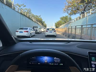

可能是周末的原因,在泉州路段车流量很大
在泉州高速路段车流量太大,大部分保持90-100速度行驶。进了莆田区域车流量少了,就全程保持120行驶。

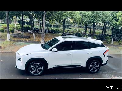

晒一张自己的爱车
