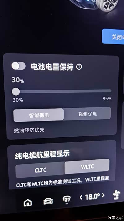

原因两点,其一是前段时间车友群流传一张帖子截图,帖子上说L7最省油的设置是智能模式开启强制保电50%,定速巡航120。对此我表示怀疑,按我的理解,只要开启了强制保电,车辆一定会在某个不合适宜的时间去启动发动机给电池补电以满足保电需求。我认为关闭保电,完全让系统自己选择启动发动机的时间才是最省电的,这也是我一直使用的设置。之所以比较关注油耗是因为在我使用车辆的过程中很少充电,绝大部分使用时间都是烧油行驶,几乎是作为燃油车在使用。
做测试另一个原因在于“欢乐表”,L7的车机油耗显示还是稍带欢乐的,根据我的车机显示,将电耗大致换算成油耗后我的纯油油耗大致在4.5L/100KM左右,但是根据我一箱油能跑1000KM左右的经验结合L7那60L的油箱,我的真实油耗应该在6L左右。所以我想看看我的真实油耗到底是多少,这样心里有个数。
基于以上原因,且最近几天有来往上海嘉兴两地的需求,所以我开始这这次油耗实测。
车辆设置:
全程智能模式,关闭保电,动能回收设置高。
以上均为我平时使用L7的设置。
智能模式,关闭保电!

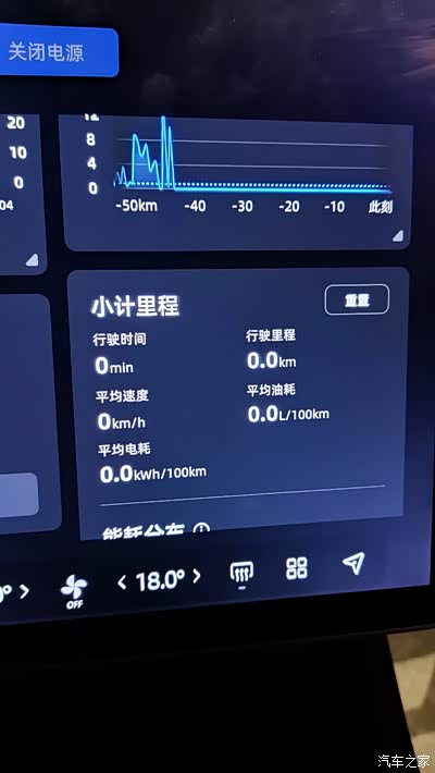

测试前准备:
加满油,用纯电模式将纯电里程跑光,一直到发动机强制启动车机自动切换为智能模式为止。此时将小计里程重置清零。(这里有一点需要说明的是测试开始前一天我是空电加满油跑回家充电的,行驶里程为5KM,当天并没有想到做这个测试,后面知道出行计划才临时起意,所以这5KM全部使用的燃油,最后计算油耗时需要在小计里程中加上5KM)。
测试前纯电用光,一点不留
小计里程清零

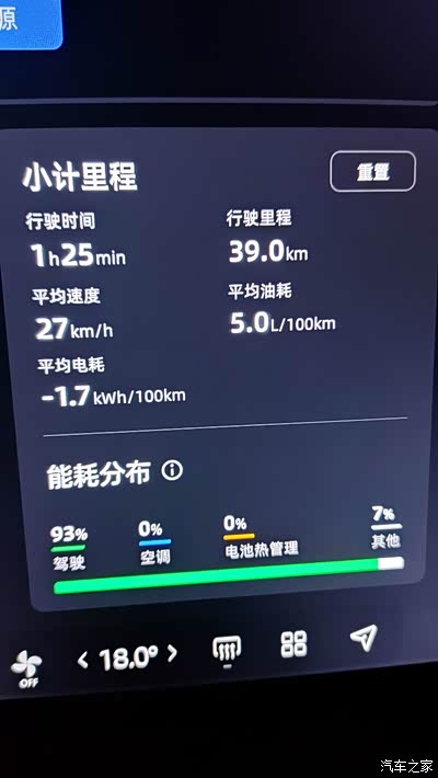

测试第一天:
小计里程39KM

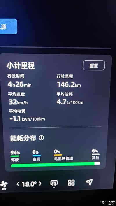

测试第二天:
小计里程146.2KM

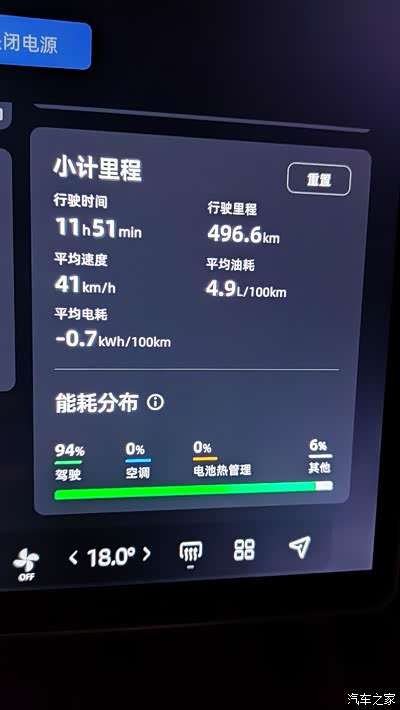

小计里程496.6KM

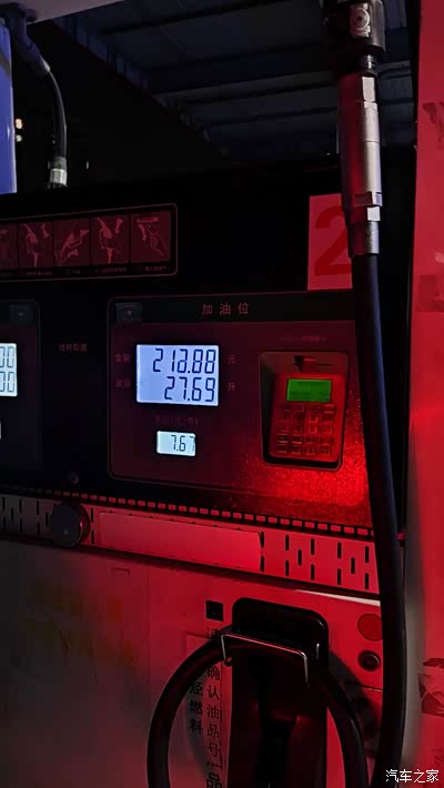

测试结束:
去测试前加油的加油站使用同一把枪加满油,满油标准为跳枪。
加油量为27.69L。
满血复活!
油耗计算:
测试总行驶里程为496.6KM加上未计入小计里程的5KM,总里程应为501.6KM。
油耗为27.69L。
27.69/501.6*100≈5.52L/100KM
计算可得完全亏电行驶的油耗为5.52L/100KM。
小结:
完全亏电油耗5.52L,对于银河L7这个不算小的标准紧凑型SUV来说我觉得很可以了,我觉得没充电条件跟我一样想把L7当燃油车来用的小伙伴应该会觉得还算满意吧。

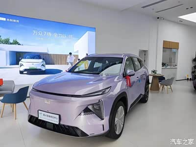

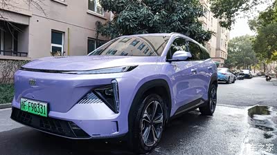

3.外观还是很不错的,我买的是暮光紫,回头率很高,今天刚给她洗完澡,晒晒美照。
洗白白了
为了紫色,等车是多等了不少时间,但实车看到确实很好看,我很喜欢,没想到这一换代,直接就成绝版了...

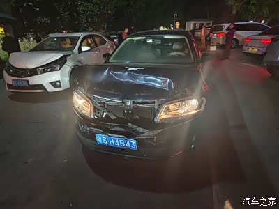

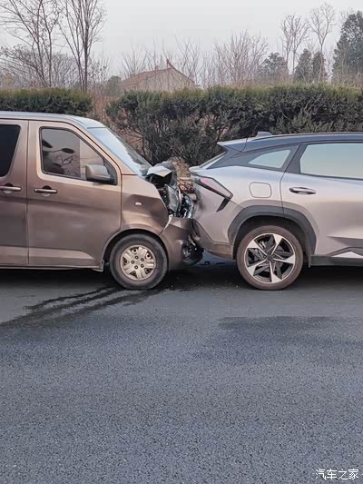

6.最满意的是银河L7的安全,前段时间元旦,车友群里发生了几起被追尾的小事故,后车的水箱都干废了,L7只是塑料件破了点相不愧是电混安全天花板,危难时刻也许能救命!
还有那位想要环游中国和卡车25%偏置对撞,那位车友竟然毫发无损,这点就很厉害了。
