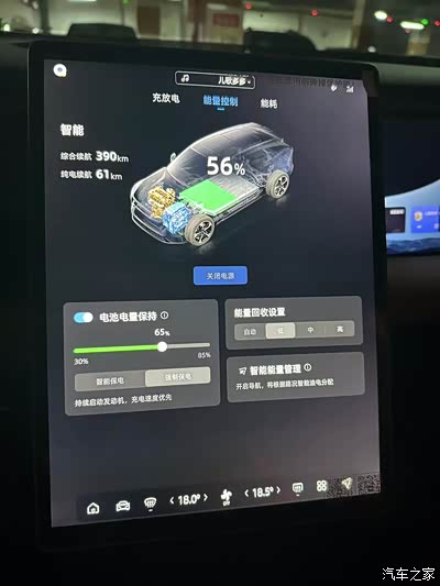

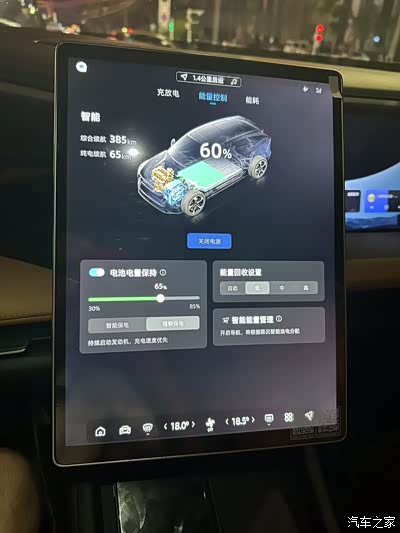

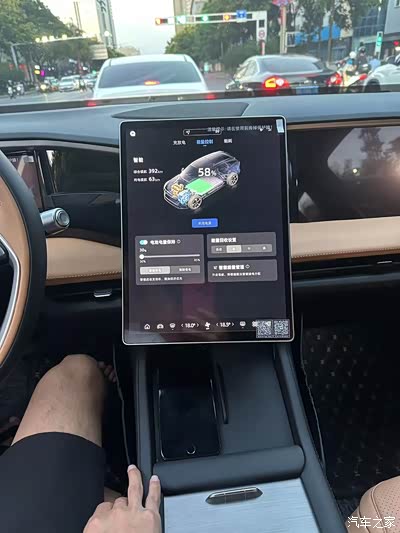

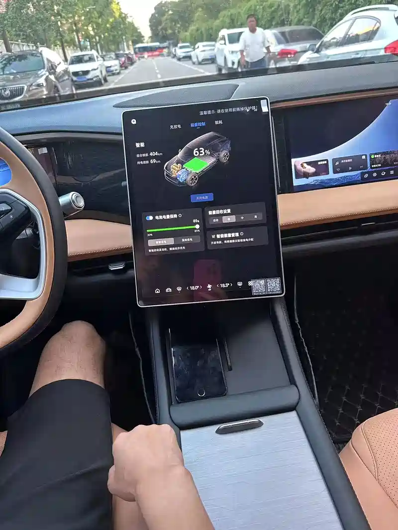

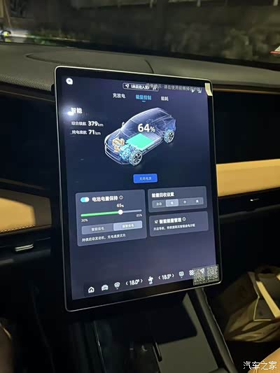

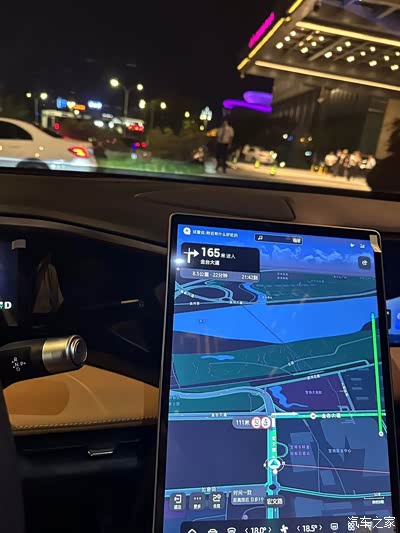

闲了无事看着别人发着吃火锅的图片,实在是忍不住。好久没有美餐一顿。哎,那就Go!开着我心爱的银河L7带着媳妇和小棉袄,说走就走,路上突然想测测我的银河L7的保电模式和能量回收下的大致情况。那就出发Go。首先我的霸气的银河L7开启智能模式,电量保持调到85%,开启智能保电开始等待出发。开启导航,呼唤银河到终点,某某某老古家火锅。高高兴兴出发,吃饱再说。一路行驶了将近有个19公里左右到了终点的车库,路上观察电量和油量的剩余公里数。顺便下车抱着我的小棉袄和我霸气的银河L7合个影。我的小棉袄很喜欢银河,这合照片比较应景吧。那就先讲讲实测的重点,城市道路行驶的这19公里,若单独开启智能保电,能量回收设置自动模式,电量低于你设置的百分比,银河会根据你的行驶的速度和踩刹车的频率智能判断油电切换,这是我的感觉。能量回收实测设置是自动,我一直感觉在能量回收(低)上保持着,没有中和高上切换的感觉。但是,银河开启导航后,我智能保电设置85%,若电量低于这个数字,能量回收设置自动,他会根据导航的事实路况进行油电切换,给我的感觉是行驶慢速是纯电,速度提上来了就是自动切换油,能量回收根据导航自动判定,有时有刹车的顿挫感(应该是系统根据导航智能自动判定为能量回收高),屏幕显示的-KW数字增多,所以我推测,能量回收设置自动的话是结合导航事实路况智能判断,这点吉利银河L7的功能还是比较棒棒的,我比较喜欢!应该是主打节能和舒适。根据自己习惯,我还是将能量回收调到低。银河这个结合导航智能判定我觉得设计的非常好!舒适和节能全乎了!尤其出远门,充电不方便情况下智能保电结合导航那真的省电省油,经济舒适节能!如果你远方的终点不是很远,没有长上坡,一百多公里,终点充电方便,我还是建议把保电模式关闭,毕竟一百多公里纯电和能量回收够到达终点了,直接充电就行。这是我测的智能保电和能量回收结合导航的实测体验,啥也不说了,到终点了,开吃!把这两吃货等不住了,吃一阵子再说。吃饱喝足后,回家。试试强制保电。我能量回收习惯性设置了低。根据以上数据,在不开启导航的情况下,只要强制保电低于设置的百分比,银河就会自动用很少的油给电池补电,电量基本徘徊在设置的百分比最多下降五个百分比。开启导航后,这补电就会补到设置的百分比,发动机才停下来,可能是我停下来的原因电很快。强制保电应该和导航没关系吧,总之会补到你设置的百分比左右徘徊。所以这个强制保电我觉得比较适合露营外放电结合使用。这样设计充分抓住了尤其喜欢露营的我的心里,总之这块功能我是非常喜欢。银河各功能的智能模式太牛,这些都是我城市道路的体验。总之,银河这点在城市道路上确实超出了我的预期,很棒!
我再补充一下,好多人的误区,智能保电不是把你电量维持到你设置的百分比,而是让你到终点根据导航的路况慢慢把电用完。这样应该是做到了节能环保吧。因为是城市道路,基本油耗没啥大变化。油耗远距离的油耗这个我后期出远门的时候会测。
