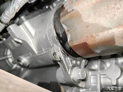

先说爱他不容易的问题,不到6千里时发现右后半轴油封漏油
发现漏油的时候,马上要过春节,当时想着过完年再换,现在过完年回来上班了,约到4S店换油封,4S的服务态度还是很好的,查到店里有备件就叫我过来维修。
下面把油封更换的过程说一下:
1.先展示新油封,巴掌大的橡胶件,但是更换起来就真费劲。最后我再和大家探讨油封漏油的原因。
2.上午9点到店就上架,师傅开始拆拆拆
3.红圈内的配件都要拆散,连杆,刹车盘,避震。
4.师傅拆装过程很温柔,技术很好,拆装步骤很清晰,没有拆多余的零件,赞一下。
5.拆了4条连杆才把半轴拉出来
半轴
6.漏油的油封
7.现在师傅做四轮定位,今天整个更换过程花了3个小时(拆装油封、四轮定位、试车后交车)。
8.现在和各位车友探讨一下为什么油封漏油,我说的只是自己的猜测,大家不喜勿喷,谢谢。
油封的材料就是橡胶件,油封应该紧紧压在半轴上,通过过盈配合防止齿轮油漏掉。可能厂家的油封材料不过关,或者是设计缺陷,半轴是在油封的压紧下旋转,油封由于半轴的旋转,摩擦生热变形导致漏油。
虽然这次问题是免费更换,而且4S店的服务也不错,但我还是希望厂家能够严控产品质量,毕竟金杯银杯不如老百姓的口碑,我希望长城公司最终是我无悔的选择。
