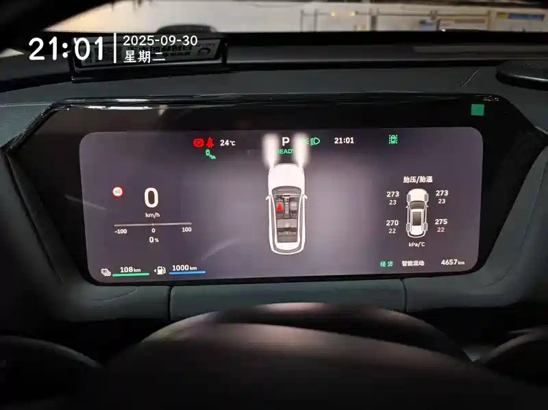

25年6月底提车110 pro,一直没有机会远行。十一小长假机会就来了。论坛里关注了好久枭龙的保电和长途油耗问题,借此机会跟大家分享下
9.30晚充满电加满油
本次行程从山东威海出发横跨整个山东南线,第一站江苏宿迁,第二站河南许昌,然后返程经济宁曲阜,潍坊诸城,最后回威海,全程2200多KM。几乎全程运动模式+智能混动,强制保电60。启程时就在服务区补充了不到十块钱的电,其余全用的油。很大部分是高速,并且值得一提的是今年小长假里大部分时间有雨,路途上好些时候都是冒雨跑的。
