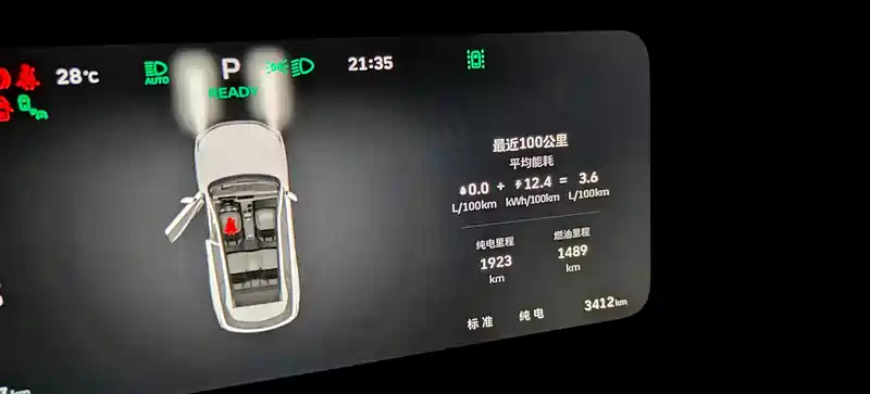

先上张图片,会不会觉得电耗真低啊。
先上张图片,会不会觉得电耗真低啊。
别着急,容我讲讲这是怎么跑出来的,我从海拨1300到1180的快速路上以平均80公里的速度跑出来的,天气凉快,空调也只是开了点风,匀速,车上也只两个瘦子,提前预判路况,尽量少用刹车,不大脚油门,这路况我估计大部分哥们都能开出来。
