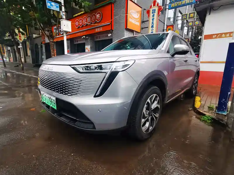

      哈弗新能源枭龙MAX入手一年多了,在城市里行驶都采用纯电动力模式。纯电续航里程一般在100公里左右,冬季要少一些。夏季如何增加枭龙MAX的纯电续航里程,在这里和大家分享一下。
几天前我将爱车充满电,将小计里程设置为零,昨天下班后仪表盘显示电量还有23公里,早上送孩子到学校后往单位去的路上,一边驾驶车辆一边观察仪表盘上剩余电量和动力模式变化情况,当剩余电量显示5公里时,动力模式仍然是纯电,再行驶两三公里后,动力模式跳转为纯电优先模式,“纯电”两个字由蓝色变成绿色,听到发动机工作的声音,此时小计里程为116.7公里,哈弗智家APP上显示电量为12%。
一个周期内,从满电到电量剩余12%,行驶116公里。这是驾驶枭龙MAX以来创下的纯电行驶里程新记录。虽然驾驶模式还是经济模式,使用单踏板功能,路况都一样,空调需要的时候开启,但为什么这次能创下新高呢?
 个人总结,一是驾车行驶中途停车较少,走带有绿波带的道路,经常一跑到底,五六公里甚至七八公里不停车。二是停车后就熄火,不像以前孩子在车里吃饭,还开着机听着广播。这两个因素使能枭龙MAX纯电续航里程创下新高。
