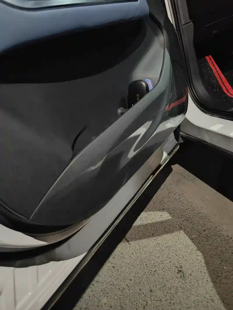

爱车奔腾T90,安装车门防踢膜

以下是安装防踢膜的几个步骤:
1. 准备工具和材料
防踢膜:根据您爱车的车型和内饰尺寸选择合适的防踢膜。
–清洁工具: 如干净的毛巾、清洁喷雾等,用于清洁安装表面。
–刀具( 如美工刀) :用于修剪防踢膜的尺寸。
–热风枪:如果防踢膜在安装过程中不够贴合,可以使用热风枪加热使其更具延展性。
1. 准备工具和材料
2.清洁安装表面
使用清洁喷雾和毛巾彻底清洁需要安装防踢膜的部位,去除灰尘、油污和杂质,确保表面干净、干燥。
3.安装防踢膜,裁剪防踢膜
轻轻撕去防踢膜背面的保护膜,注意不要触摸到胶面,以免影响粘性。从一端开始对齐,将防踢膜贴在安装部位.上,逐渐平滑地向另一端贴合,同时用刮板将膜与表面之间的气泡挤出。再沿着安装部位边缘形状,用刀具小心地裁剪掉多余防踢膜,使其边缘整齐美观,注意裁剪时不要划伤车身[呲牙][呲牙]。
4.加热和整形
在安装防踢膜不够贴合,可以使用热风枪适当加热,然后用手或刮板进行整形,使其更加贴合。
5.检查和调整
安装完成后,仔细检查防踢膜的贴合情况,如有气泡或不平整的地方,进行进一步的调整。
安装防踢膜时,要耐心细致,一般先清洁安
装表面,确保干净、干燥、无油污和杂质,确保安装效果美观且牢固。同时,不同车型和防踢膜的安装可能会有所差异,您可以根据实际情况进行自行判断,在适当的调整。
