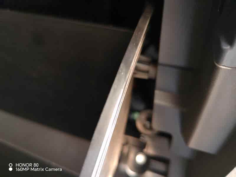

周末去4S店做二次保养,这次保养是买车时不要太阳膜换来的,维修顾问给我说只给更换机油机滤,空滤和空调滤芯属于自费项目。保养期间,维修顾问给我联系,说空调滤芯脏了,需要更换。4S店更换滤芯需要三十的工时费,空调滤芯一个五十元,加一起八十大洋。太贵了,这点小事难不倒我,回家自己更换空调滤芯。 到家后在网上下单,两天后送到了,周末有时间,开始更换!浩瀚空调滤芯在手套箱后边,拆下手套箱以后就可以看到,空调滤芯盖板没有螺丝,右端用卡扣固定,很简单就可以把滤芯取出来。装滤芯时注意箭头向上,别装反了! 按照拆装顺序,装上手套箱,完成作业!至于更换空气滤芯,因为更简单,就不再描述。通过自己更换空调滤芯,第一锻炼了动手能力,第二省了钱,希望通过这次作业,使大家对爱车加深了了解。

更换之前,想着在百度上找个帖子看看,谁知道百度上没有皓瀚的帖子。自己拿个手电,钻到手套箱下部看了看,就开始拆了,也算是为大家探探路。
