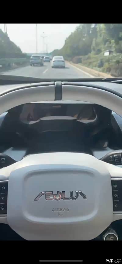

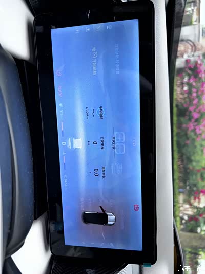

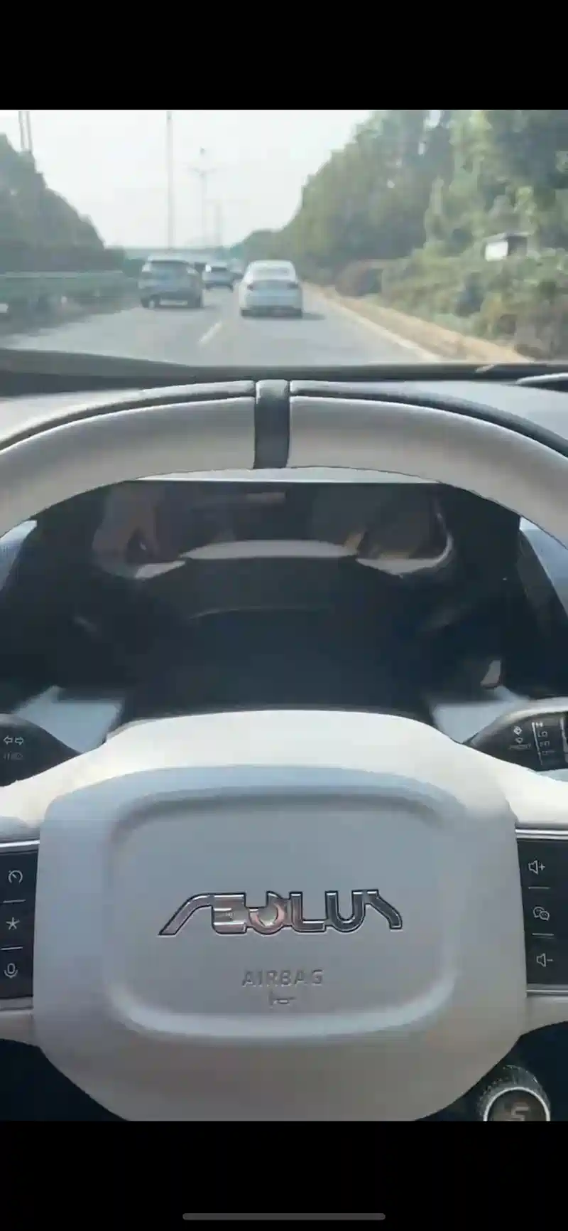

1.一个星期不到,仪表显示屏出现闪屏黑屏的问题,刚开始售后说是车机的问题,于是做了升级,然而跑了几天后又出现同样的问题,售后说要再去看看,于是我又开车到四儿子店!我说肯定不是车机升级的问题,是屏质量的问题。中控为什么不会黑屏???而只是仪表盘黑屏? 在我的强烈要求之下,更换了仪表显示器!更换好后故障消除,但是就在上个礼拜!又出现同样的问题!四儿子店又说是车机问题!我真是服了!

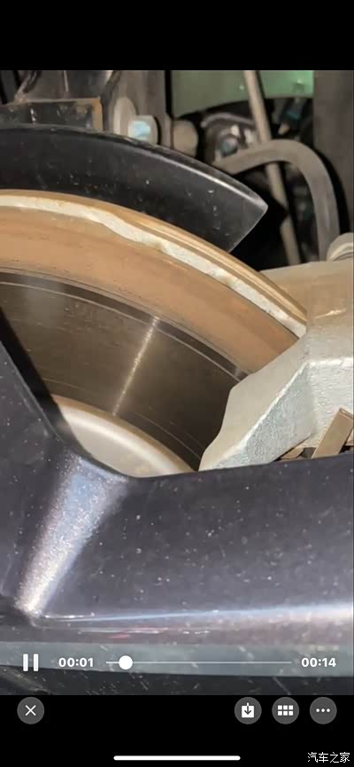

3.就是该车刹车盘磨损不均匀!售后人员说这是正常的磨损,技师还告诉我要多踩急刹?我真的醉了,太不专业了!这很明显是刹车片和刹车盘贴合不均匀导致的!于是要求更换刹车盘!检查后说刹车盘数据正常,可能是刹车片的原因!于是更换刹车片!目前还没完全看出来,感觉比之前好一点。

第一次屏幕黑屏
刹车盘磨损不正常
更换仪表显示屏后,第二次出现黑屏闪屏
四儿子店写的保证书,结果写完第二天,就出现黑屏!呵呵
