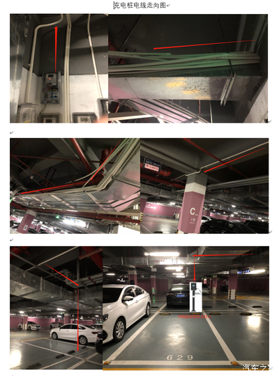

4、要绘制大概的电缆走线示意图,本来是要安装公司勘察和绘制的,但是安装公司说师傅只来一趟直接安装。那没办法,我拍了几张图自己画走线。我是中间车位需要安装在立柱上,网上截了个图拿来用

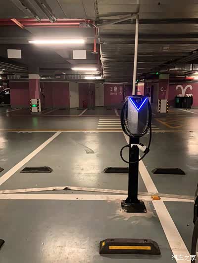

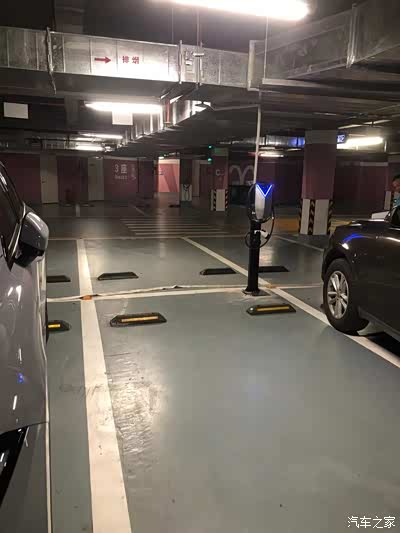

安装完后拍的照片,很满意。最佳走线44米长,基本就是按照我之前画的走线路径。前30米免费,超过的每米40块,总共花费了610元(560电缆费+50打孔费)。
待机蓝色灯真好看,充电中是绿色灯。

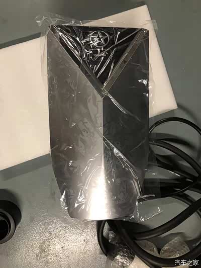

充电桩个头很大,用料非常足。

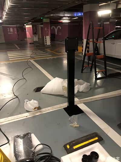

安装公司指定淘宝链接买的立柱,很重很厚,装上去之后不会晃动。
