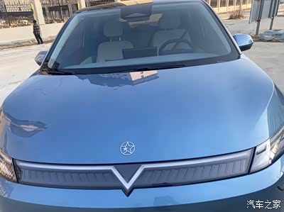

宽大的轮廓配上19寸的轮胎,车体分明的轮廓,比较运动确实有点mpv的元素所在
好多身边的人对我的车子也开启有所了解,慢慢的我也成为了启辰电车的代言人。特别是车子前脸部分,辨识度非常之高。

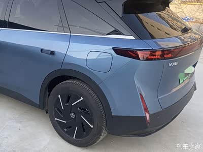

这个车子充电的地方在左侧,和我之前加油的位置一样,非常习惯这个设计,因为充电也比较便利。
后部中规中矩,贯穿尾灯是神来之笔,增加了很好的档次感。

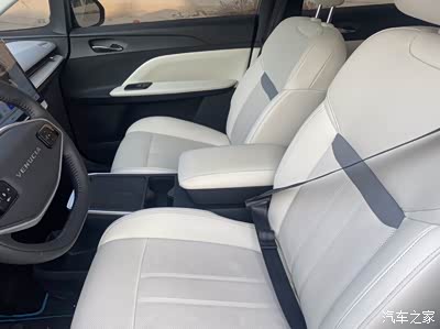

座椅的透气性没得说,当然有加热和通风的加持基本上挑不出什么问题。

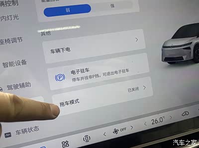

开始说一下重点如何来设置拖车模式

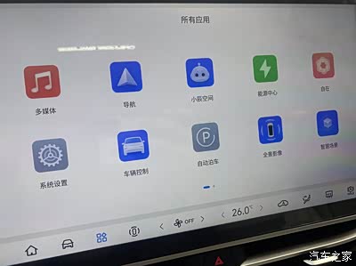

车辆集成度比较高,大概90%的功能设置全部都在大屏上面操作,首先进入系统设置
开始说一下重点如何来设置拖车模式
进入系统设置最下面的话,有一个拖车模式,还有一个电子驻车模式,这一次只给大家说一下拖车模式如何来设定
点击开启拖车模式的时候,上面有相应的说明需要把档位放在空档上面,因为放在其他的上面的话,即便是驻车制动解除,也是不能够让车辆转动的

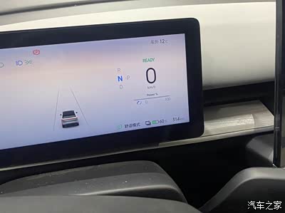

空挡模式也是比较好设置,用手轻轻往下一推就可以实现,等到仪表盘上面显示N档的时候这个时候就可以进行下一步
继续点击拖车模式,这个时候你就可以听到电子手刹释放的声音,代表后轮的驻车制动器已经解除
紧接着仪表盘上面就会显示拖车模式已开启,请手动驻车这几个红色的字提醒你目前车辆的电子手刹已经解除防止溜车
这个时候车辆就可以进行无阻力拖车模式,所以电子手刹这种新型的产物,在有些应急的时候需要按照操作方式来进行,不像传统机械手刹那么简单的操作,复位的话直接按P档位按键就可以了。
自己在车里研究了将近20分钟才把这个问题给搞明白,开始的时候提示失败,最终还是挡位没有挂到位引起的。
