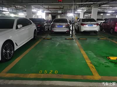

买电车有自己的车位是最好的,然后有自建房车位就是好之又好的,都知道车位免费,用电便宜的好处吧,可惜我的是小区车位,要花钱买,这次要充电桩安装,物业要求还不少

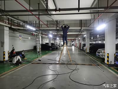

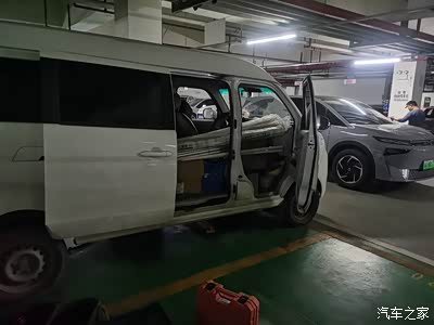

开工大吉,师傅现场拉线,打孔吊顶
施工工具车

从电表到车位一共需要59米线,超了29米,按每米加40算,还有全程要镀锌管29*40=1160+590=1750材料就是这个费用了

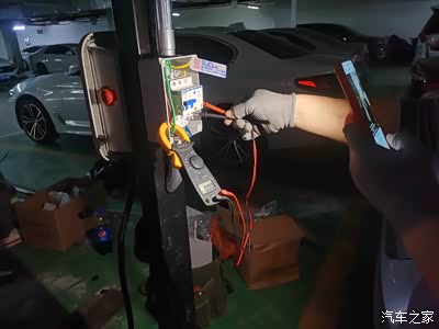

立柱安装后,装上空气开关和充电桩,测试电压的稳定性,
走线对接完毕

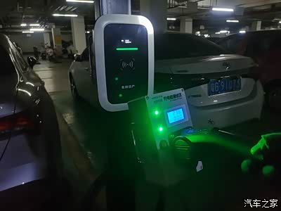

充电桩调试模拟充电,电压稳定在237v
测试完工后,用小灰测试了预约充电可行的,也可以app里设置预约,然后插抢后刷卡上电,冲完后刷卡下电拨枪
