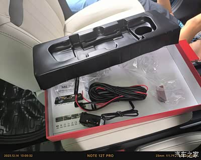

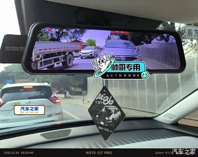

经过多方对比在网上下单的这款流媒体后视镜价格得上千元。前后双录高清录像2K+1080超高清记录,智能语音交互手机APP互联,9.66寸高清全面屏全屏触摸操控。

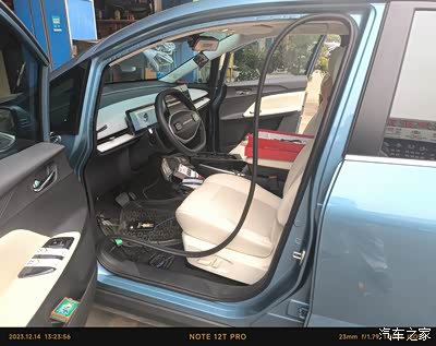

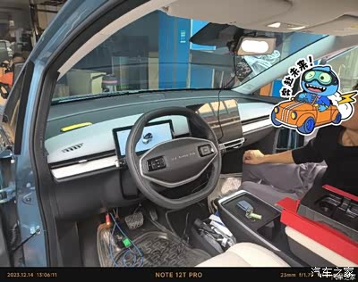

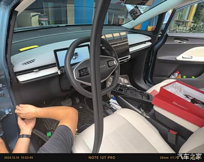

行车记录仪取电走暗线。
正在安装施工中。

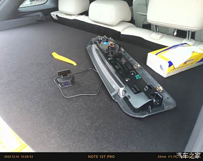

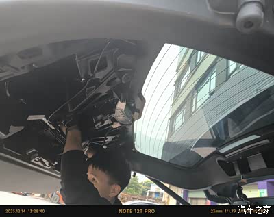

后摄像头走线驾驶位左侧一直到尾门。

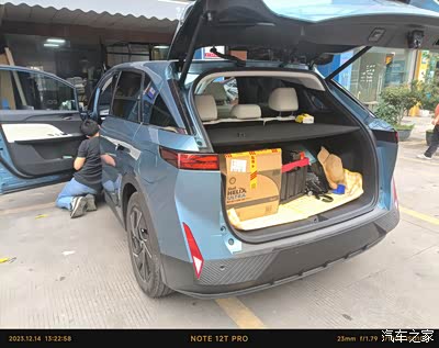

尾箱摆放的全部都是我日常使用的杂物塞得满满当当的,需要吐槽的是这尾箱的隔板有点挡位置。
需要把尾门内的门板拆下来。
需要拆的东西还挺不少的。

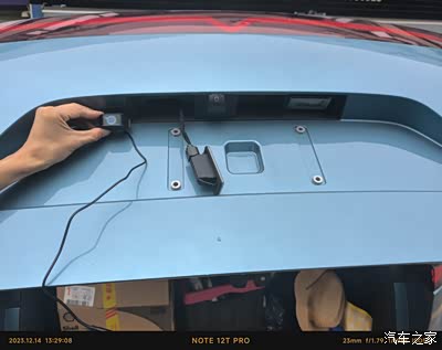

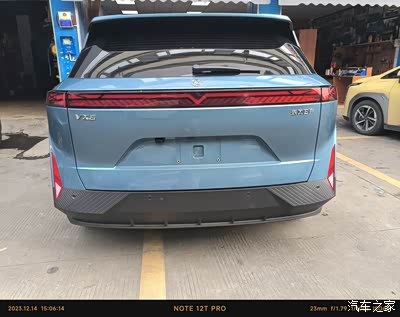

后摄像头到底装在哪里?
经过多次对比还是装在最左侧比较合适。
固定好后摄像头。
貌似后摄像头这样装也不是很唐突,你们认为呢?

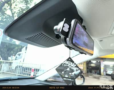

当时买这行车记录仪的时候,真没想到前挡玻璃中间的集成模块竟然是这么挡视线的!

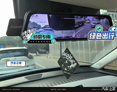

流媒体后视镜高清全屏后视功能,就是我特别看中的,广角大,就算尾箱摆满了东西,也不影响观察后车的动态,提高了自己的行车安全系数。

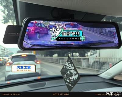

流媒体后视镜切换成前后视画面。
看看这中央集成模块真的太大太挡视线了。有得必有失,当初选择了顶配,就是因为他这L2级别的驾驶辅助功能,鱼与熊掌不能兼得,其实也是能接受的。

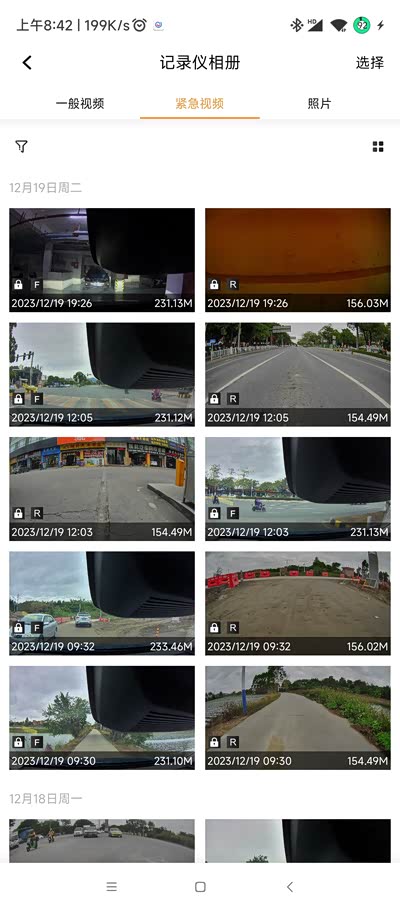

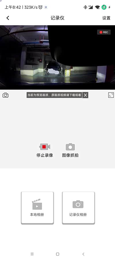

手机下载APP连接流媒体后视镜WIFI后,可读取内存卡里面的数据。

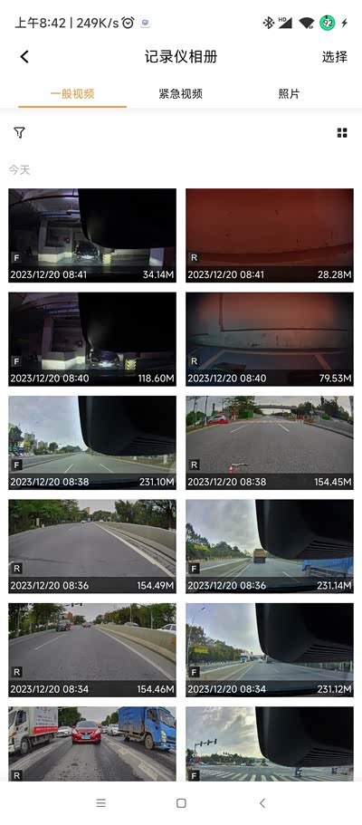

记录仪里面的一般视频。
记录仪里面的紧急视频。
