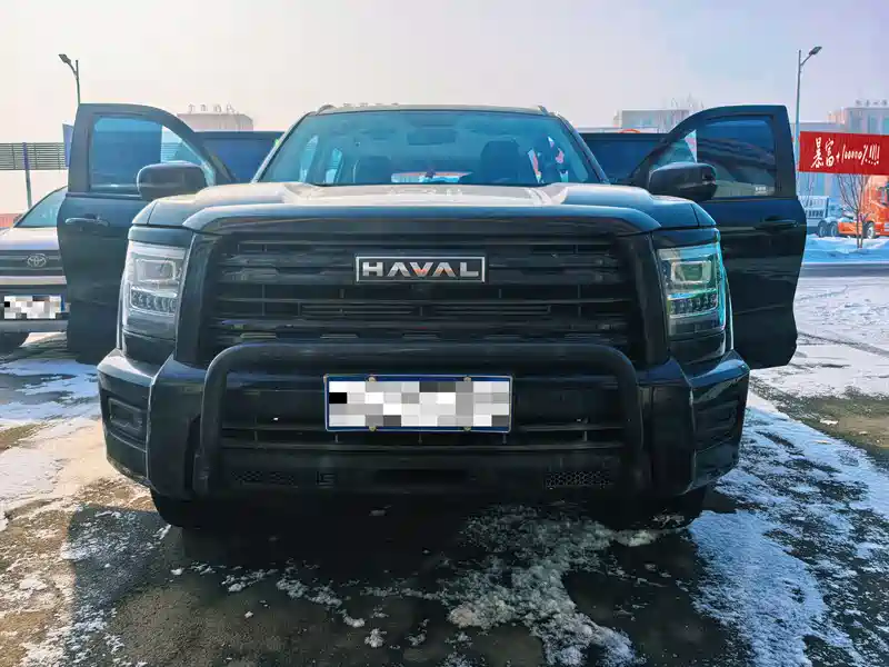

现在汽油车、电车大家都有,老司机也都玩了好多车,除了货车、皮卡柴油车很少,真正懂车、爱玩越野、看重扭矩与耐用性,会认准柴油硬派越野。我这个长城2.0T柴油哈弗H5,开了一年时间,30000公里,把最真实的柴油机感受、原理、优缺点、用车注意事项一次性说透。

自己使用,浪迹全国-30℃到45℃全地形30000公里,有资格说,这台H5 2.0T柴油分时四驱,够硬、够省、够靠谱,这是一台能陪你翻山越岭、也能踏实过日子的硬核伙伴。
