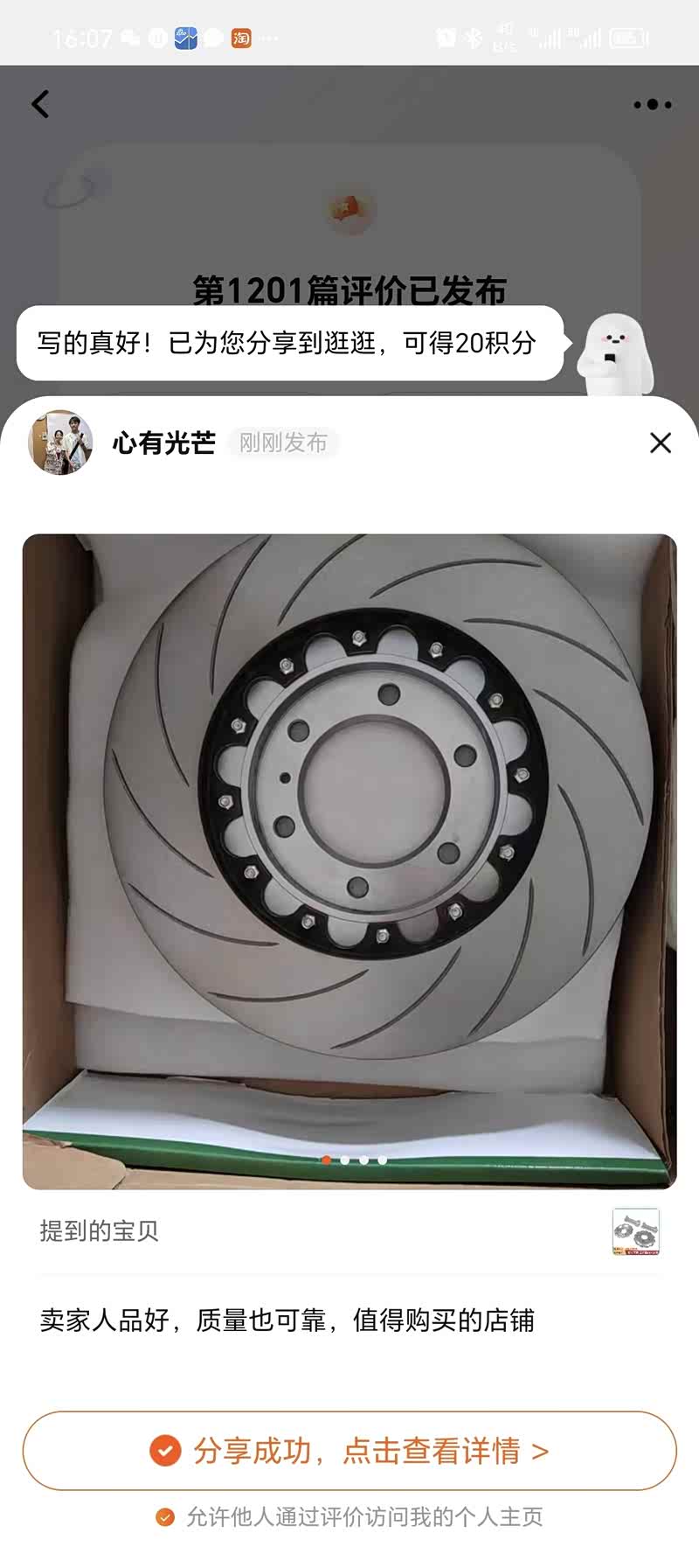

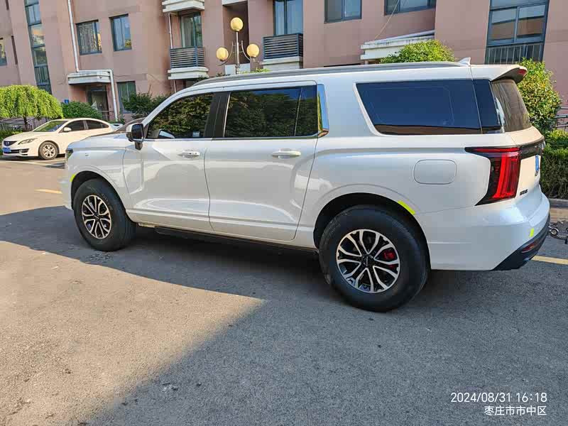

改了鲍鱼f50卡钳355的刹车盘,另一个车移植过来的。换了加大型号的轮胎265/70R18,高度增加2.5厘米左右,车速和实际车速快10%因不玩越野,没有选择AT胎,而是普通HT公路胎,胎噪和经济性会更好。
柴油车我有好几辆,吐槽一下长城汽车,配套的ZF8速变速箱,是最老 最落后 最烂的变速箱,我的gle300d时速120km发动机转速1400转油耗7L,柴油揽运3.0td时速120km发动机转速1700转油耗8L。H8和H5特么2200转,转速这么高说明发动机会费油。就是嫌弃发动机转速太高,才用轮胎计算器,把轮胎的周长增加10%。方向打死略有蹭塑料护板1毫米左右,可以忽略不计。
