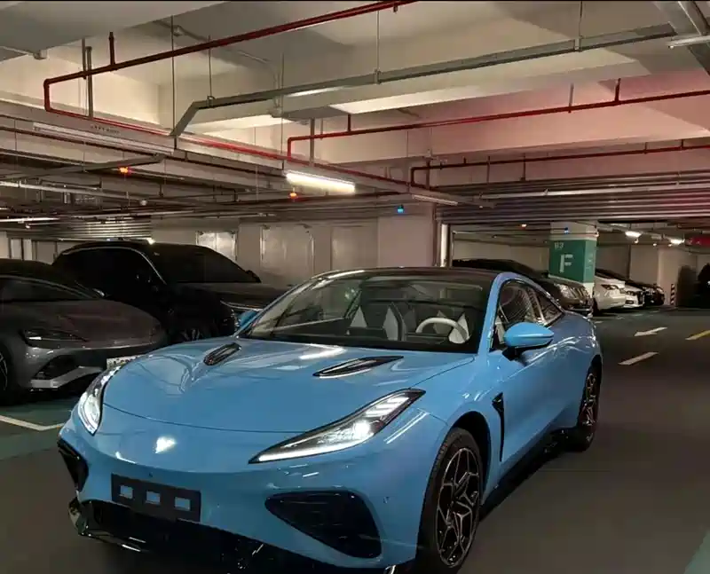

哪吒GT采用的是亿纬动力电池,交流充电功率是220v7KW,但是现在不送家用充电桩了。下面分享一下哪吒gt家用充电桩安装方法和流程。
