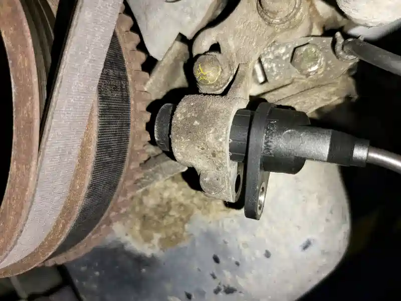

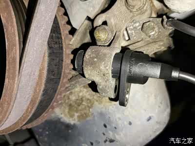

这个是前段在某宝买的副厂传感器,结果粗了一点点插不到底,后来换原厂的了。
2011年出厂的朗悦。从2015年起,就不时出现打不着火的情况。正常时,钥匙拧到头立马启动。后来,有时钥匙拧到头启动机“呜呜”好几声才发动,有时就“呜呜”半天怎么都点不着发不动。打不着的时候,前后推几下往往又能打着了。但有时怎么推也打不着,只好叫救援。结果特么救援拉到修理厂一下地,一打就着……这也是没谁了。![]()
为这个问题尴尬好几次。叫救援有过3次,请人在后面推、挂二挡抬离合“手动发动“”有过3次,自己前后推不知道多少次了,说来都是泪……![]()
其实就是曲轴位置传感器的问题。在修理厂拆下传感器再装回去,大概能正常个小半年,然后又复发。
换过一个原厂传感器,顶了不到一年又复发。
有没有同样问题的车友,兄弟是怎么解决的?
话说这车是越来越少见了。我这台才4W多公里,目前就这个毛病,其它还好,几年来4个窗机全换了。车子蛮实用保养得也还好,还想再开个一两年换车。
