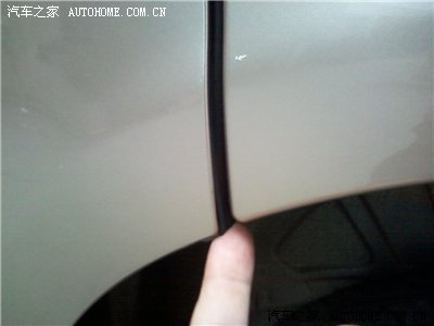

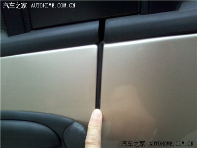

按实际长度剪好,边贴边撕边按实。所有的封条都是如法炮制。门边用的是大D条。感觉关门时有点紧,另一个前门用的是小D,感觉有点松。

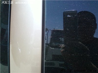

前门贴好后关上门的效果
后门贴好后关上门的效果

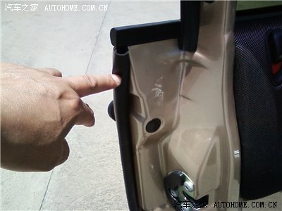

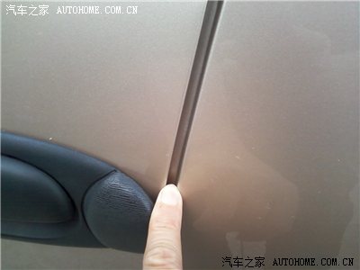

前门边贴好的样子
手指的是新贴的P条
前门在这个地方可贴小D条,如果贴在门边,毫无用处,开始我费了牛劲贴在门边,把门一关才发现根本没起作用,大家可以参考

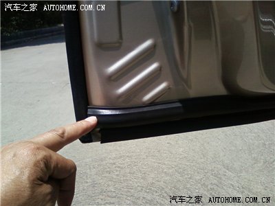

后门底部
关门效果
关门效果

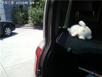

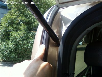

尾门这里贴P条,研究许久,貌似也只有这个地方贴了才有效果,大家参考。
注意我手指位置,这里一定要留出合适的距离,以保证尾门关上时正好压在P背上面
贴好的样子
尾门关上的效果
关上后,尾门的另一个位置

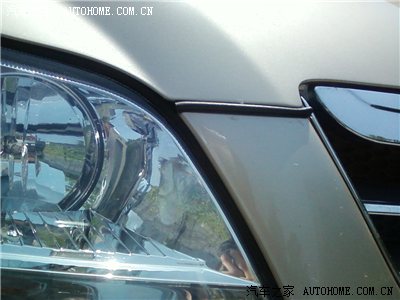

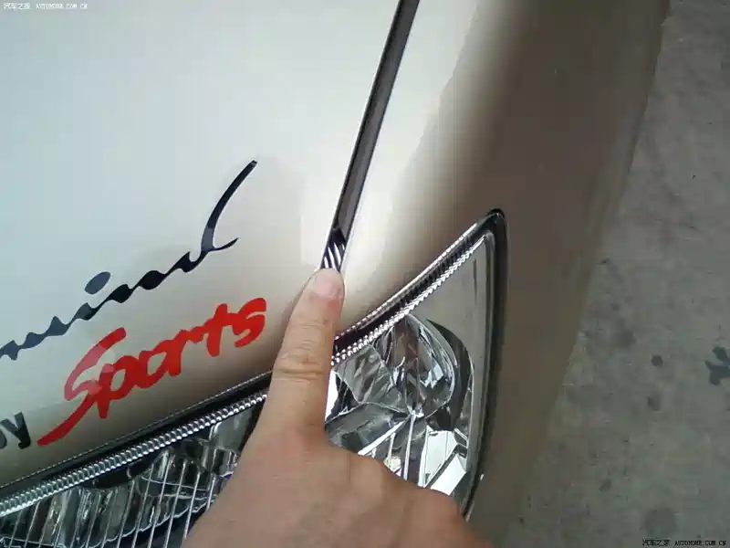

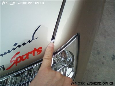

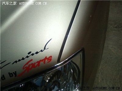

灯的上沿等位置,这里要用上筷子,沿着灯一直贴到下面去。
机舱边

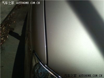

舱盖的这个地方要贴一段,不然盖上后这里还有缝
盖上后的效果
灯沿和舱盖的结合部
看清楚点
另一边
