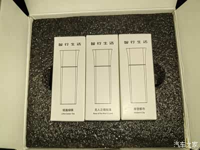

★瑞虎9X原厂香薰机主机 1台(可在奇瑞商城APP兑换或购买),专用香薰芯 3个(摩登都市/无人玫瑰/青盈绿茶)

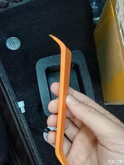

★工具:塑料撬板

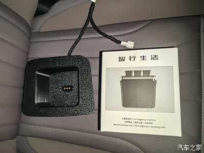

主机和电源底座

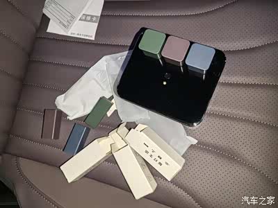

3个香氛
塑料撬棒

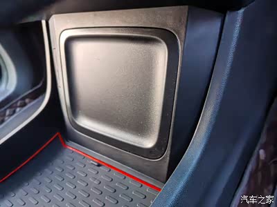

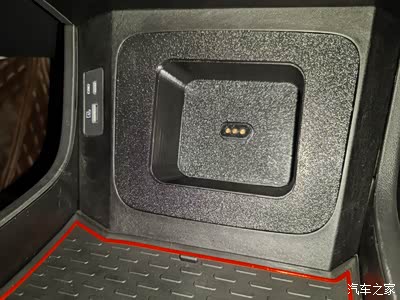

1.拆原车面板:用撬板从中控下方预留香氛盖板边缘撬开,全是卡扣无螺丝,放心撬,取下原车空白盖板。
预留香氛盖板

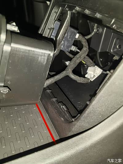

2.对插线束:线束直接无损对插原车预留接口,不用破线、不用接线,对准卡扣听到“咔”声即可。
对接线束,底座安装进度

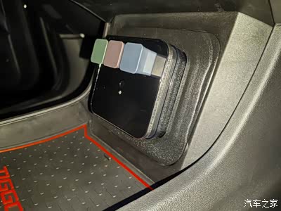

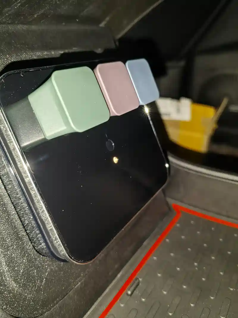

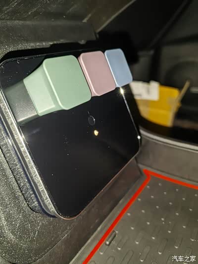

3.装机固定:将香薰机主机装入新面板试一下,然后再把新面板模块对准原车卡位,用力一按所有卡扣归位,也可以用拳头锤几下,牢固不松动。
完美,严丝合缝

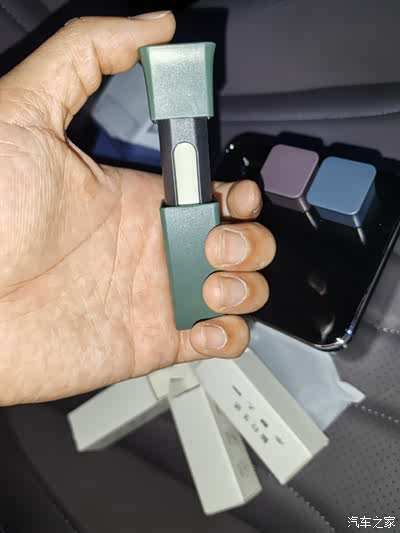

4.装香薰芯:打开香薰放入3款香薰芯,不区分顺序随便装。
拔掉保护盒
安装进去

五、效果体验
面板严丝合缝毫无违和感,三种香型高级不刺鼻、很淡雅,1-2档足够,车内空气瞬间清新,上车自动开启,下车关闭,长途提神不犯困,开车时候能很舒畅;全程没拆一颗螺丝、没破一根线,复原零痕迹,不影响质保。

一定要买瑞虎9专用面板,9X面板装不上,线束必须无损对插拒绝破线改装,奇瑞原厂的香薰芯正品更耐用,味道也更纯正不刺鼻,更环保更放心;安装时尽量使用塑料撬板,别用坚硬的东西,比如:螺丝刀等,会造成内饰刮花,留下印子;半小时无损升级,性价比拉满,每次上车都有淡淡花清香,质感直接上一个档次,强烈推荐安排上,主要是价格不贵可以接受!
