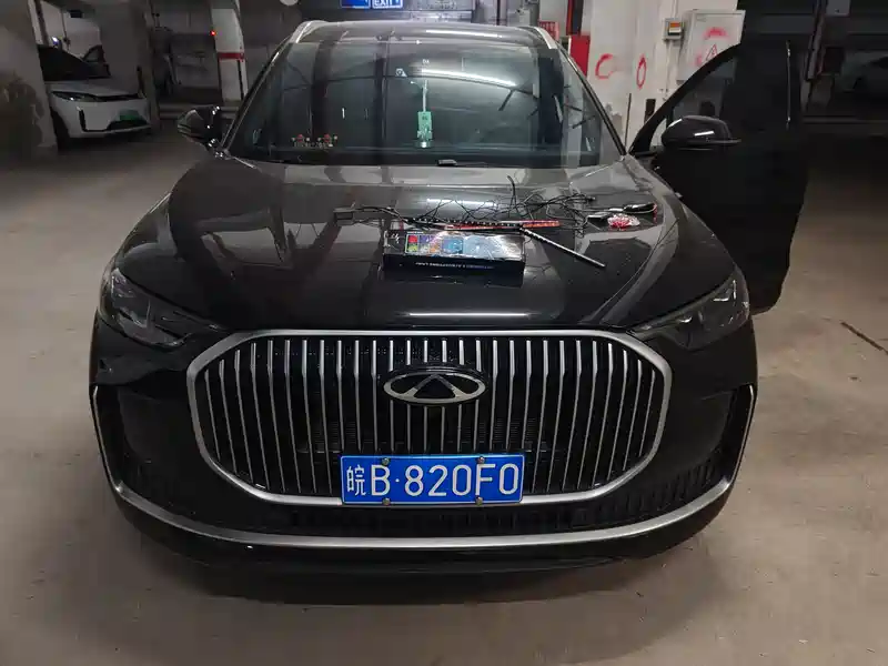

买的脚窝灯到了,今天来给虎九装个脚窝灯,增加一下氛围感。
瑞虎9主驾脚窝的盖板靠卡扣+螺丝固定,先拧开方向盘下方的塑料螺丝再用塑料撬棒从盖板边缘轻轻撬起卡扣,注意避开刹车/油门踏板的连杆,防止剐蹭。
拆卸后会露出保险盒和原车线束,用毛巾盖住线束接口,避免灰尘进入。
