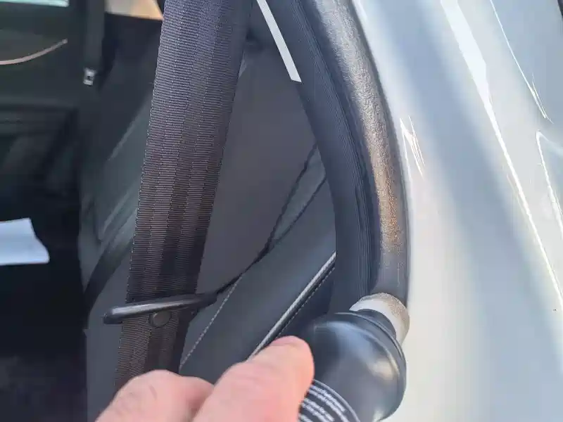

1. 各种胶条养护:告别“咯吱咯吱”异响
瑞虎9的车门、天窗、后备箱都有密封胶条,冬天一冷就变硬,摩擦起来容易响,还可能漏风。
清洁:选个晴天,用软毛刷蘸温水把胶条缝隙里的灰尘、雪渣清干净,别用高压水枪冲,容易冲坏胶条密封层;
上保护剂:擦干后,用胶条专用养护剂(网上20多块钱一瓶)均匀涂在胶条上,晾5分钟再涂一层,能让胶条恢复弹性,还能防开裂;
避坑提醒:洗完车或下雪后,别强行开冻住的天窗、车门!先让车怠速暖一会儿,等冰霜化了再操作,不然胶条容易扯裂;雨刮胶条也别忘了,晚上停车前立起来,避免冻在玻璃上,冻住了别硬刮,用除冰剂喷一喷再化冻。

2. 车门轨道养护:开关门顺滑不卡顿
低温下车门轨道容易积灰结冰,开关门会发涩,甚至有“咯噔”声。
清洁:用干布擦干净轨道里的泥沙、碎冰,别留积水,不然晚上一冻就粘住;
润滑:往轨道里喷一点硅基润滑剂(别用机油,会粘灰),喷完后反复开关车门几次,让润滑剂均匀覆盖;
注意:重点喷车门铰链和限位器,这两个地方是异响重灾区,每年冬天喷一次,开关门能顺滑一整个季节。
