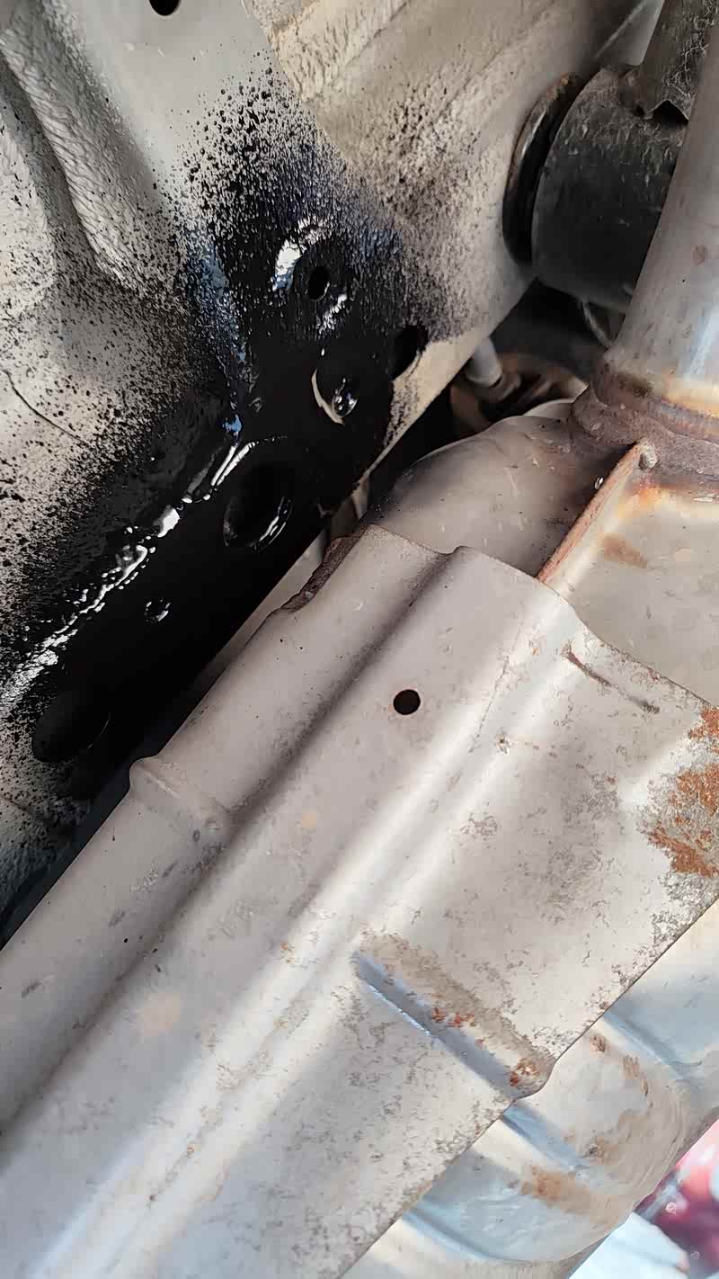

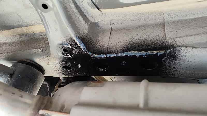

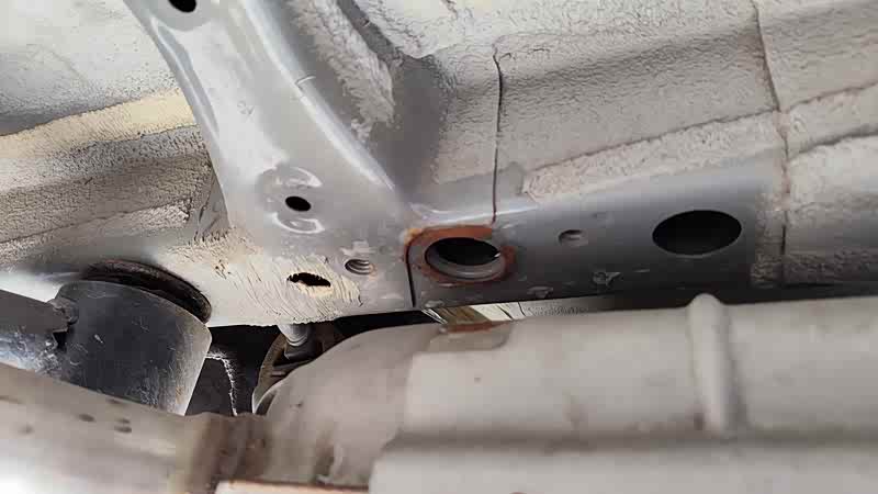

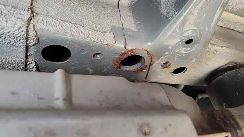

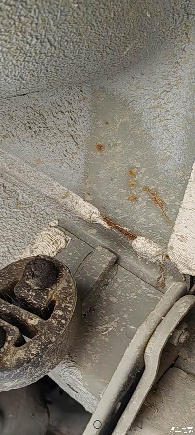

近期在进行常规保养时,检查底盘发现部分底盘结构件表面存在轻微锈蚀现象。虽然未影响车辆安全及行驶质感,但考虑到车辆保值率及长期使用,就向售后提出反馈。
4S店售后经理在核实情况后,响应非常积极,并未出现推诿扯皮的现象。最后方案确认: 免费为车辆进行底盘除锈处理,用底盘装甲喷涂服务。
​ 随后按照确定的维修的日期开店施工,主要是对锈点进行物理打磨除锈。然后均匀喷涂底盘装甲(橡胶型),厚度适中。
处理完毕后,一定要记住短期内不要接触水的路面。虽然出现了小插曲,但4S店这种负责任的态度,极大地缓解了车主的焦虑。
在这里提醒一下瑞虎9的车主,保养时候看一下车辆底盘,维修师傅说这两个圆孔是工艺孔,可能是电泳的时候用来固定车架的,如果也有类似的锈点,及时处理。另外,底盘装甲对于防止石子击伤及隔绝潮气确实有一定作用。建议各位车友在购车初期或保养时,根据自己的用车路况(特别是多雨雪、多盐碱地区),考虑是否加装。
