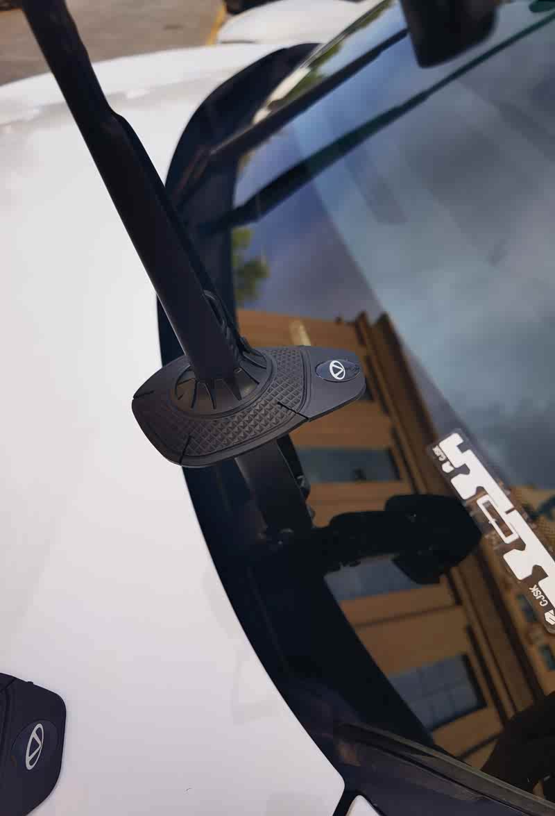

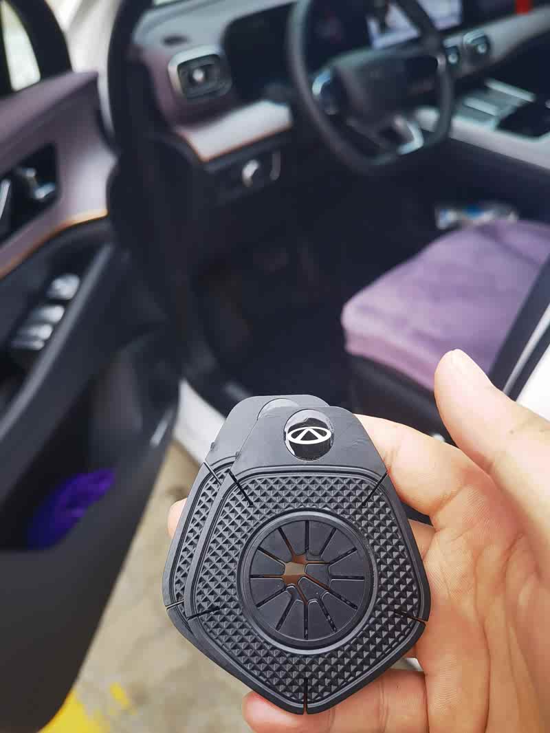

一、雨刷器孔保护罩安装
准备工作
提前网购适配瑞虎九的雨刷器孔保护罩(建议选择硅胶材质,柔软耐用),备好干净抹布和手套(防止刮伤车漆)。
安装步骤
1. 清洁作业区:先将车辆清洗干净,以及安装部位清理干净,我索性直接给别洗了个澡,切记用抹布仔细擦拭雨刷器孔周围,清除灰尘、树叶和泥沙等杂物,避免安装时异物进入排水孔。
2. 抬起雨刮臂:启动车辆,将雨刷器调至手动模式,而后将车辆断电按压雨刷键一下,使雨刮自动竖起。
3. 精准安装:将保护罩对准雨刷器孔,先将保护罩缺口套入雨刮轴底部,再顺势按压边缘,确保完全覆盖孔洞。
4. 检查密封性:安装后仔细检查保护罩边缘是否贴合,无翘起或缝隙,确认雨刮摆动时不会碰撞保护罩,有效的防止落叶杂物堆积堵塞!这样就大功告成啦!

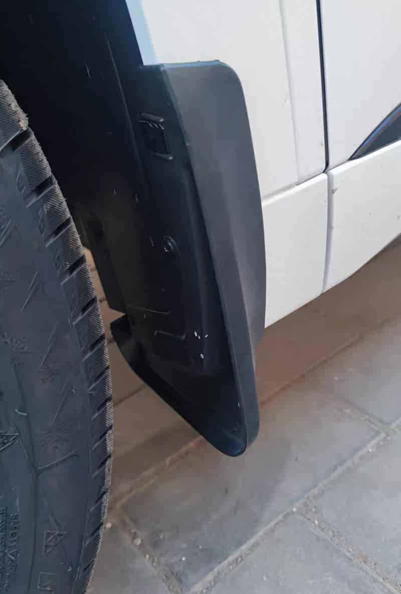

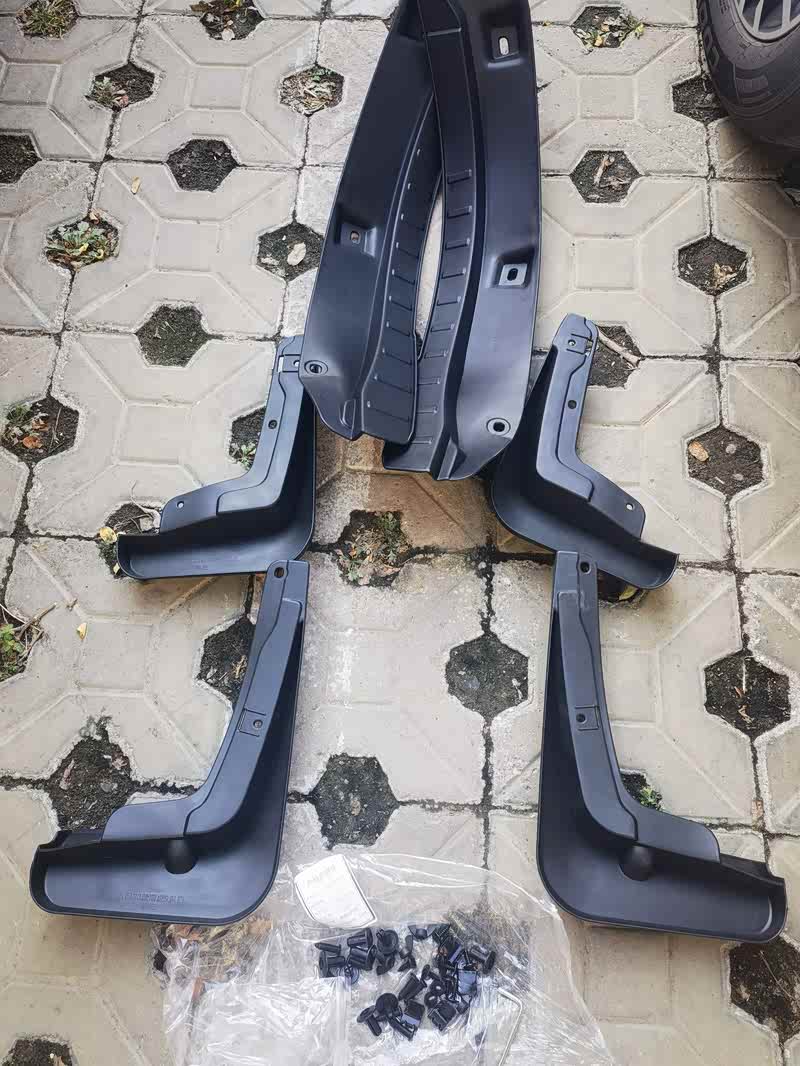

二、挡泥板安装
工具与材料
购买瑞虎九专用挡泥板(建议选择加厚PP材质,抗冲击性强),准备抹布,十字螺丝刀、钳子、剪子、翘板 (可选)。
安装步骤
1. 清理轮拱内衬灰尘,拆卸原螺丝:将车辆停在平坦路面,使用螺丝刀拧下轮胎上方轮拱处的塑胶螺丝或卡扣。若螺丝过紧,可用钳子辅助拆卸,拆卸下的螺丝需妥善保存
2. 比对位置:根据挡泥板上的“前左”“后右”等标识,将挡泥板与车身螺丝孔对齐,确认安装方向无误。
3. 固定安装:先将附赠的橡胶垫片套入螺丝孔,起到减震和密封作用;再将挡泥板对准孔位,用螺丝刀拧紧新螺丝(建议使用对角拧紧法,确保受力均匀)。安装前轮挡泥板时,可转动方向盘扩大操作空间。
4. 收尾检查:安装完成后,绕车一周检查挡泥板是否牢固,边缘是否平整,确保不影响轮胎转向和车辆通过性。
整个改装过程耗时约1小时,花费不足百元,却能显著减少雨刷器孔堵塞风险和泥水飞溅烦恼。动手能力强的车友不妨一试,享受DIY的乐趣,也给爱车更好的呵护!
