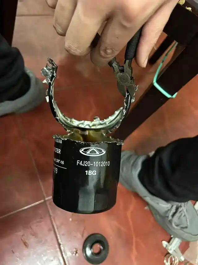

     原厂黑色机滤, 保养完没扔,给大家拆开看看。

拆外壳很费劲
奇瑞2.0T专用滤芯,F4J20
螺纹盖板内侧
用了7500公里的滤芯,滤纸很脆,一捏就断。
滤纸高度6.56厘米。
滤纸高度6.56厘米
止回阀挺厚实,目测2毫米。
滤纸支架孔洞是长条形的,
多多和某宝几块钱一个的,外形一致,但是支架都是圆孔,有用过的车友分享下。
旁通阀,用点力可以顶开
定位弹簧
干了两个水泡,拆的时候没感觉,要洗手了才发现
