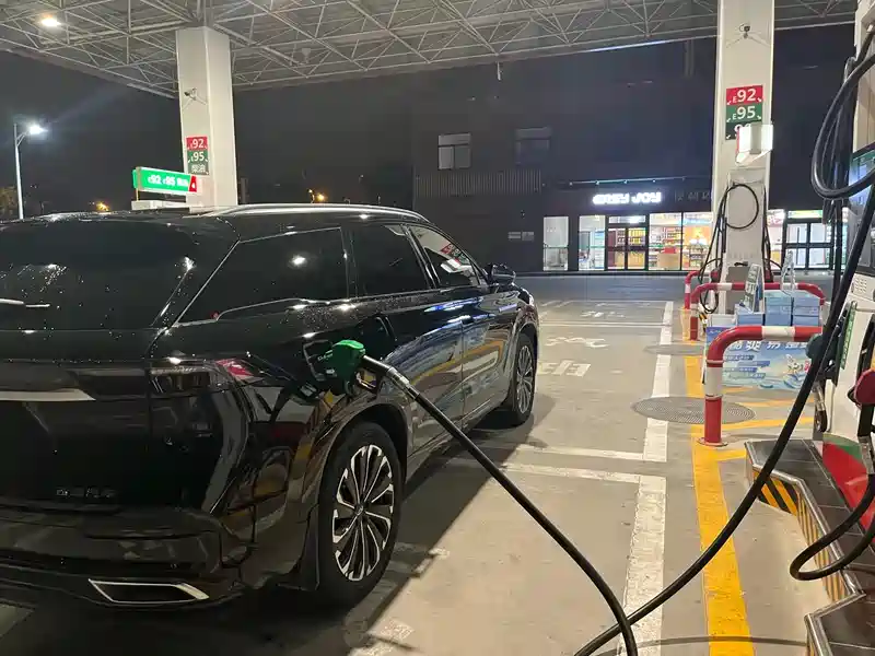

当时去店里面看车的时候,销售讲的是可以加92号汽油或者加95号汽油,但是油箱盖上面是写的大于或等于95号汽油,如果长期使用92号汽油,对车子有没有影响啊?92号油比95号汽油便宜五毛钱左右,当时也看中了他这个经济性,所以说他能加92号汽油的话就直接买了,没有考虑那么多,他们说的是92号汽油,就是扭矩要小于95号汽油的扭矩,对发动机没有影响,你们觉得这个长期92号汽油有没有问题啊?不会影响质保吧?
我也上网了解了一下:92号汽油和95号汽油辛烷值不同,抗爆性不同。点燃的温度不一样。我们都知道发动机活塞要压缩空气从而做功,打个比喻:92的油点燃温度是100℃,95的油点燃温度是110℃。当气缸压缩空气温度升高到105℃,此时92汽油自燃,发动机爆震。用95的油不会提前点燃所以不会爆震。那些说压缩比大的车用高标号汽油的都是伪科学!汽车用多少号汽油取决气缸内空气被压缩的压力。压力越大温度越高
主要还是价格不同:95号汽油比一箱92号汽油要贵一点。
反正这车400T,两种汽油加了,高速超车都毫无压力,就是有点纠结,影不影响
清洁度相同。那些说用高号汽油不会积碳的说法是假的,汽油标号只是辛烷值的区别,跟清洁度没有区。热值相同。那些说95更耐烧的说法是错的,国家对汽油密度有一个范围标准,导致同样是92,一箱油续航相差50公里这种情况是正常的。两种汽油都有加过,感觉95号汽油发动机振动和声音要小一些,续航也确实会跑的远一些,动力感觉更加充沛一点,不知道是不是心里作用?你们平时都加92还是95?
