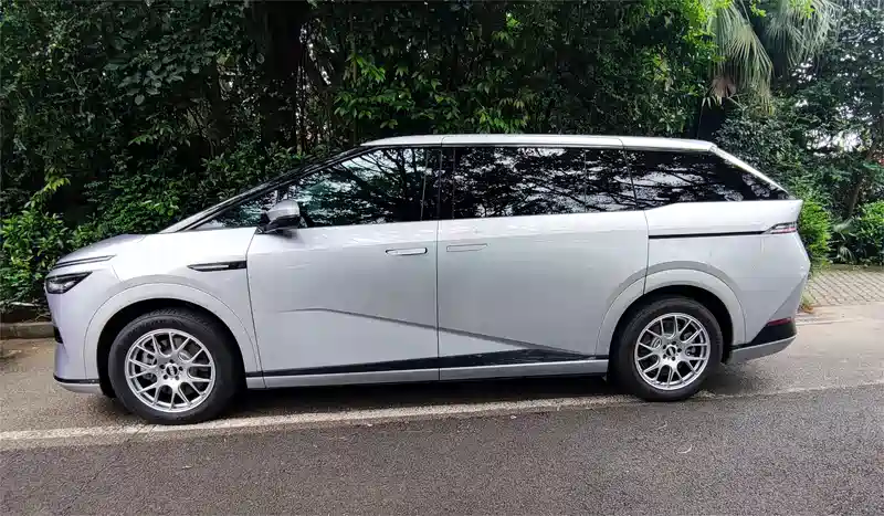

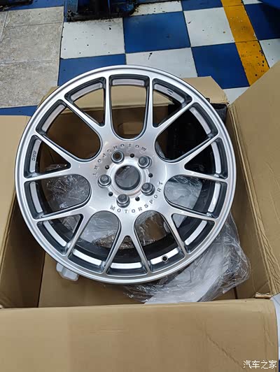

小鹏 X9 提车2个月换脚

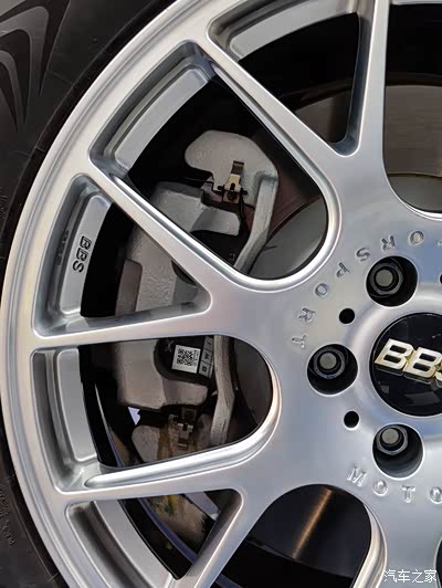

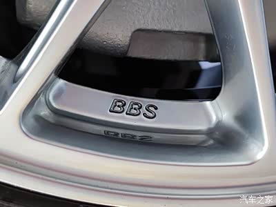

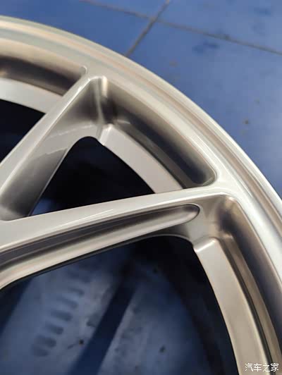

换个经典BBS款国锻的 (做工很好,而且价格也合理,4个=1个进口)
原装轮毂太难看,(可以拆掉原装轮毂上导流板好点,不过会留下螺丝孔)
要省钱可以换同尺寸G9的轮毂
X9 19 寸 原装轮毂规格

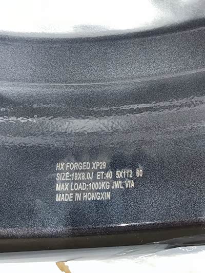

5x112 / 7.5 J / ET +50 / 中心孔 60 / 重量 14kg
BBS 规格(可以跟卖家定制)
5x112
8 J ( 轮毂边宽了 1 cm 没影响,235的轮胎应该是8 J 的)
ET +40 (厂家根据承载安全中心盘加厚了 1cm,整个轮胎会往外 1cm)
中心孔 60
重量 11kg (轻了3kg)
(除了外形,这个很重要,轮上重量轻了20%,悬挂反应,加速,能耗都应该有改善)
网上某宝上买的,大厂有信心点,几百种款式可选,车比较重,承载选定的是1000kg(也可以按轮胎承载做,P7原车轮毂750kg)

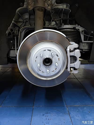

可以说小鹏是很厚道的,X9 后刹车碟直径达到35cm,前轮的更大,100---0公里急刹车距离是很优秀的
其实做20寸的更协调好看,不过为了省钱用回19寸胎,而且19寸胎壁厚会舒服点
