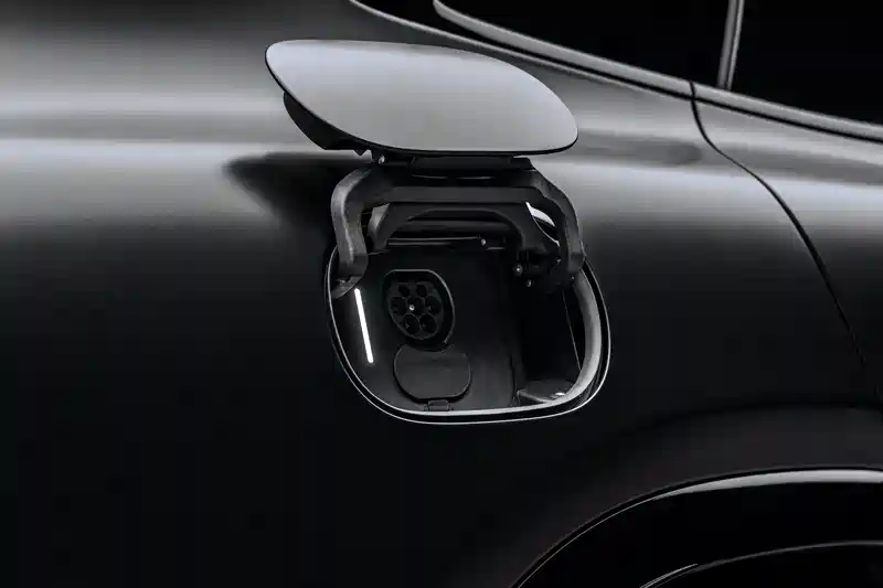

充电10分钟补能450公里,乍一看像宣传话术,但它就写在这台车的全球首发资料里:充电功率可达710kW。换个日常场景:服务区停下车,买杯咖啡的工夫,表显里程又多出小半段旅程。补能这件事,它想直接换个玩法。
710kW是什么概念,得摆在一起看。市面上常见的公共快充桩,功率大多落在120kW到250kW的区间,高速服务区的主流桩也在这个量级;家用交流桩更慢,7kW上下是常态。7kW一小时充的电,710kW的理论峰值一分钟左右就能覆盖——当然,这是理论账,实际要看电池电量、温度和桩的本事。
710kW的底气,在电芯和油冷
高功率不是喊出来的,背后是整套电池架构在托底。800V高压平台打底,电芯换上新研发的四元正极(NCMA)圆柱电池,电芯能量密度超过298Wh/kg。高压平台的意义,是把大功率充电时的电流压力摊薄,线束和热管理的负担都跟着受益。
电池提供106kWh和128kWh两种规格,WLTP工况续航可达700km。有媒体提到,两种容量分别由18个和22个模组组成,模组数量的差异对应的是续航取向的不同。补能速度上去了,续航也没被落下。
还有一层容易被忽略:10分钟补能450公里这个数字,对应的同样是WLTP工况,和宣传页上的续航数字保持在同一把尺子上,横向比较时心里有一杆秤。
冷却是这套系统的隐藏戏份。非导电油液直接围绕每一颗电芯流动,把持续高功率充放电的热量带走。性能车拼的不是一脚猛踹的爆发,是反复使唤之后还能不能维持输出。油冷贴到电芯级别,710kW才敢被当成常态,而不是展台数字。
功率好看,桩也得跟上
账要分两头算。710kW是车的能力上限,现实里多数地方的公共桩还吃不满这个功率,碰上老桩、坏桩、被别的车分流的桩,数字都会打折;充电曲线也不会一路拉平,电量两头慢、中间快是行业常态。对车主来说,这套硬件的价值是把上限垫高,碰上好桩时一次吃满。
也别忽略这台车的底色——它骨子里是一台零百两秒级的性能车,电池和电机的规格都是照着持续高功率输出设计的。四元电芯管能量密度,油冷管持续功率,800V管电压平台,三件事各就各位,快充这张牌才打得出来。
把数字翻译成用车:一周通勤的电量,一次服务区休息就能补回来;规划长途时,续航和补能可以合并成一件事来考虑。快充做到这个量级,电动车的使用逻辑会悄悄变化——从围着桩规划路线,变成路过顺便补一口。里程焦虑的解法,从堆电池变成了堆功率。
续航和充电数据对应全球版本,国内上市后的实际充电表现,等官方后续公布。以这台车的定位看,补能已经从短板变成了叙事的一部分。充电功率再高也只是硬件的一半,另一半在基础设施的普及速度——剩下的问题是时间和桩,而这两个变量都不归AMG管。
