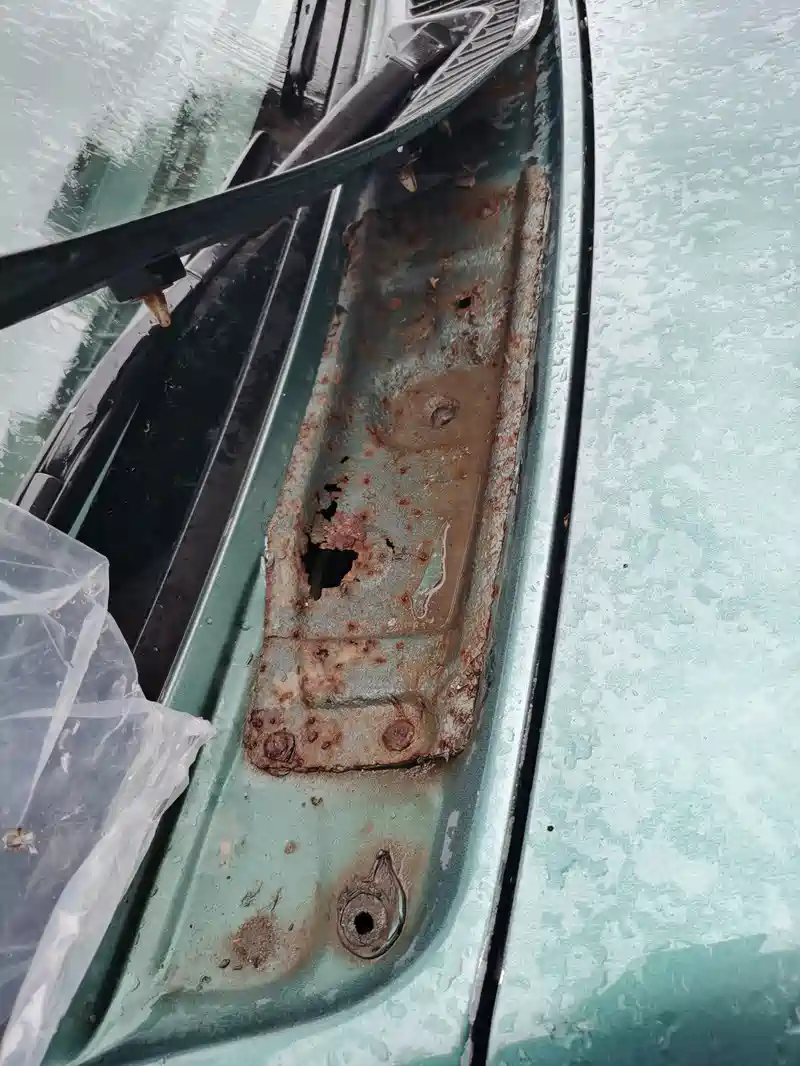

副驾驶空调进气口漏雨真的太恼火了,相信很多飞腾车主都有类似苦恼,在论坛里查了很多资料,借鉴了别人的许多做法,我认为这样解决还算不错。希望对车友们有所帮助。
主要问题就是这个盖板,就算没生锈,也有缝隙,可以把周围打上密封胶。我这个只能更换,其实不换倒是也可以,为了长久,还是换了。
内部进水图
清理干净尘土。
所有用到的工具,塑料瓶子我觉得很有必要,大的可乐瓶更好,密封胶,盖板。我这次并没用,我担心坏了之后,不好处理,用的防水胶。
这个盖板估计还会锈,毕竟常年有水汽
就是一个铁片
剪裁塑料桶,剪掉一半,自己多试试,也别遮盖太挤,影响进气。安装塑料桶,取掉塑料袋
打胶,我没用黑色的那种密封胶,我怕以后坏了不好拆除。先试试吧。接下来就是拧螺丝了,忘记拍了。大概就是这样吧,希望小飞腾能过抗过狂风暴雨,都不漏!!!!
