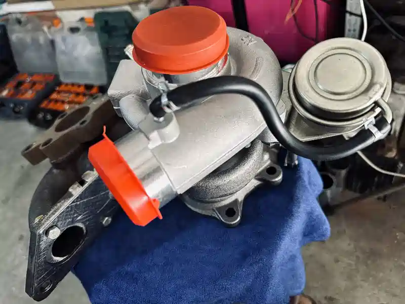

老朋友的飞腾打算玩穿越,动力确实是差点事儿,趁10.1有空儿过来整整。
准备上TD04增压机,完工试车压力设置的0.51.
外挂电脑,提前理顺一下线路。
10.3半夜就出发了,10.4一大早开整,先换喷嘴火花塞,喷嘴定制,火花塞直接就是NGK。
外挂电脑接入。
都说TD04个头小,在小排量汽油机里面算个头大的了,1.8-2.4都适用。
