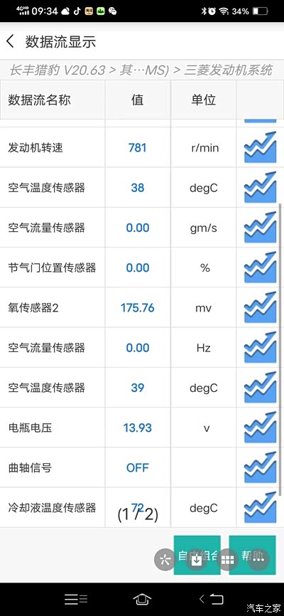

请教各位车友一个奇怪的故障,这N手小飞腾买回来后。就时不时出现行驶中突然加不上油,一耸一耸的,感觉象断火一样,转速表指针跳动,耸几下就好了,最近越发离谱,跑得好好的,突然发耸,转速表指针剧烈摆动,甚至一甩到头,耸得一顿一顿走不动路,这时熄火断开电池桩头,过几分钟再上电又正常可以跑,跑不多久又出现此现象,在此请教各位玩飞腾的老炮,这是咋滴了,该从哪方面检查

曲轴位置传感器!换了吧

也许要检查火花塞,有些状态火花塞在冷态正常,温度高点就不跳火了

空气流量传感器

我买过来也有同样问题,换的火花塞,当时就是一加油反而没动力了,

查高压线,我的和你的差不多,没走那么多弯路本想换火花塞,拔下高压线,就发现绝缘老化开列,换了一组立马满血复活。

先查电路,可能接触不良,再换油泵滤网。时好时坏不可能坏了配件,一般电路可能的很大。找个万用表测一下重点对象。

我看你基本都翻过了,如果油泵都没有解决,那真有可能是电脑板了,喷油嘴查过了吗?

节气门清了吗,主要是节气门马达,里面非常脏,不过这个堵了是没迨速
