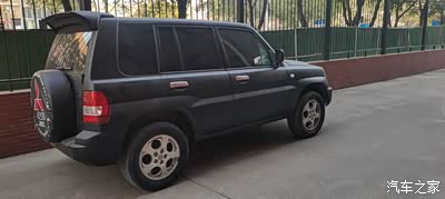

不知不觉入手飞腾已经6个月了,11年手动两驱的
拿到手就是易损件:正时皮带,减震器,座椅,汽油泵,车子上能换掉的易损件都给他干了,车子喷的装甲漆,自己买材料找的修理厂喷的。

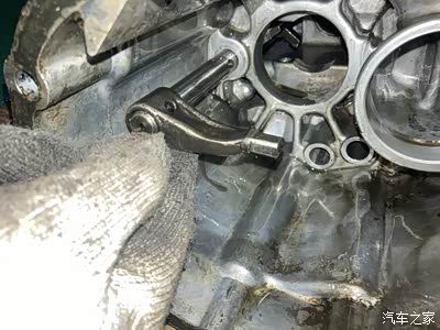

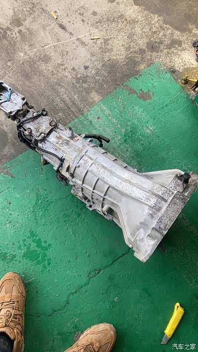

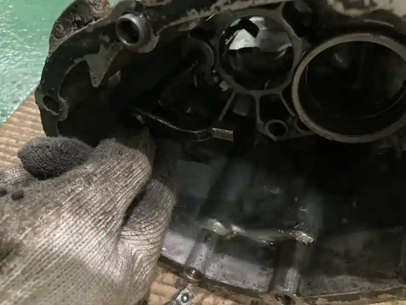

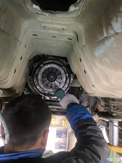

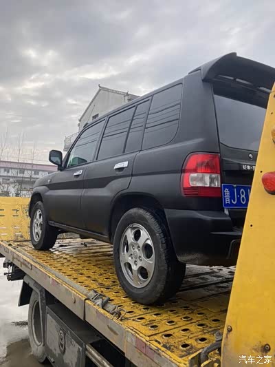

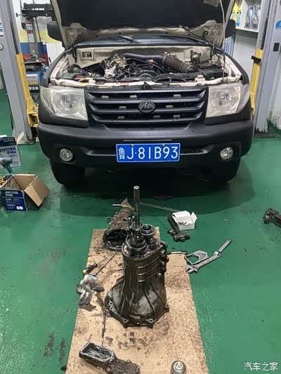

遇见的问题,开着开着发动机灯带叹号的老是时亮时不亮,后来变速箱坏了,拆下来一看原来变速箱就维修过,直接淘宝淘了一个变速箱安装上来还可以目前发动机灯也不亮了。

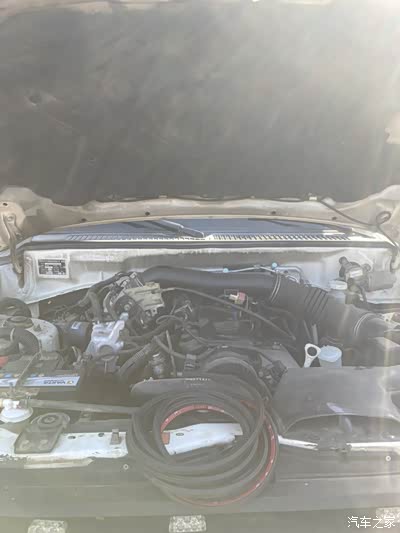

这车子由于年限久发动机也有小问题,比如密封垫漏油能换掉就换掉还有火花塞垫子,火花塞,烧机油的话可以把气门和气门油封换掉大概率解决问题,如果发动机有些不能拆卸的地方还漏油可以尝试买ab铸铁胶把漏的地方清洗干净然后上胶 胶可以抗5kg压力 补漏洞够的了 平时多用燃油添加剂 推荐固特威

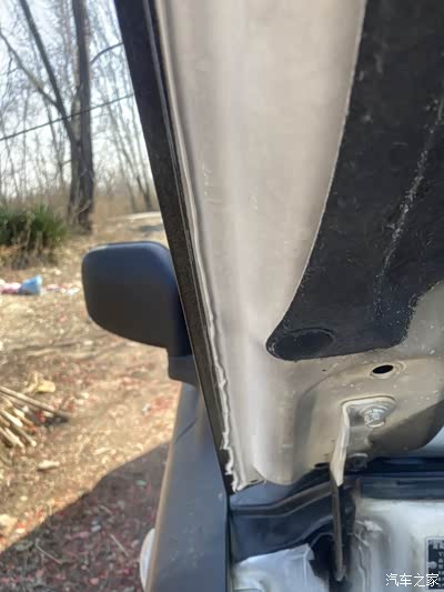

今天车子做了密封 风噪音瞬间减掉,看了很多老哥的帖子说做隔音没有用扯淡
