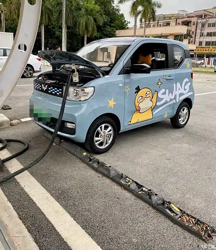

一、电池与续航保障
1.充电环境优先选室内:河南冬季室外低温易让电池活性下降,尽量在地下车库、室内充电棚充电,避免露天低温充电(如遇雨雪,充电前务必擦干充电口,防止短路)。
2.充电时机别等“亏电”:电量低于30%及时充电,避免低温下电池深度放电(深度放电会加速电池衰减,也可能导致后续启动困难);若车辆停驶超3天,建议补充至50%~70%电量。
3.续航预估留余量:低温会让实际续航打7~8折(如170km续航实际约120~140km),河南跨城通勤(如郑州到开封、洛阳)需提前规划充电路线,避免半路续航不足。
