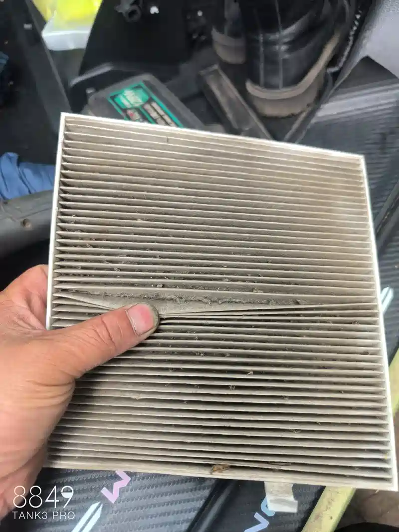

之前一直以为去保养的时候店里会换。前面也看了论坛,说开口被挡住了,不好换。今天空下来看了一下,只要拆掉下面的螺丝进行一掰。空调滤芯的口子就可以打开了。我们家的车是23年五月买的。两年了没换过
拍了几张照片给大家参考。你们自己换的时候就不要去割手套箱里面的塑料板了。阻尼器也可以保留
