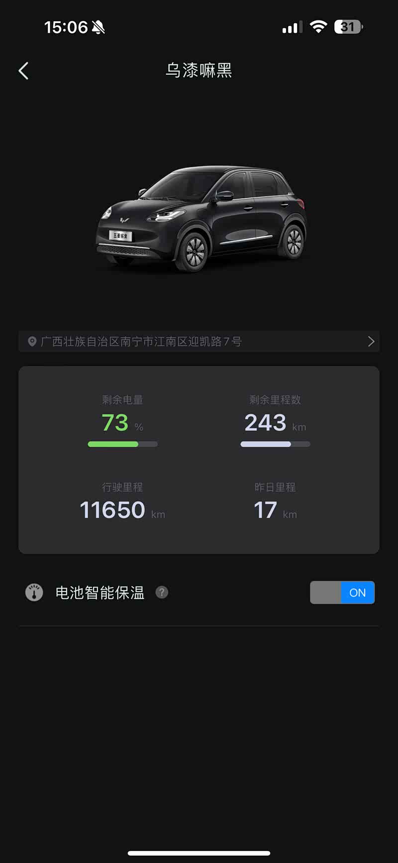

我的黑果子已经提车快一年了,行驶了近12000公里,大部分时间在市区通勤,放假的时候就各种出门浪~

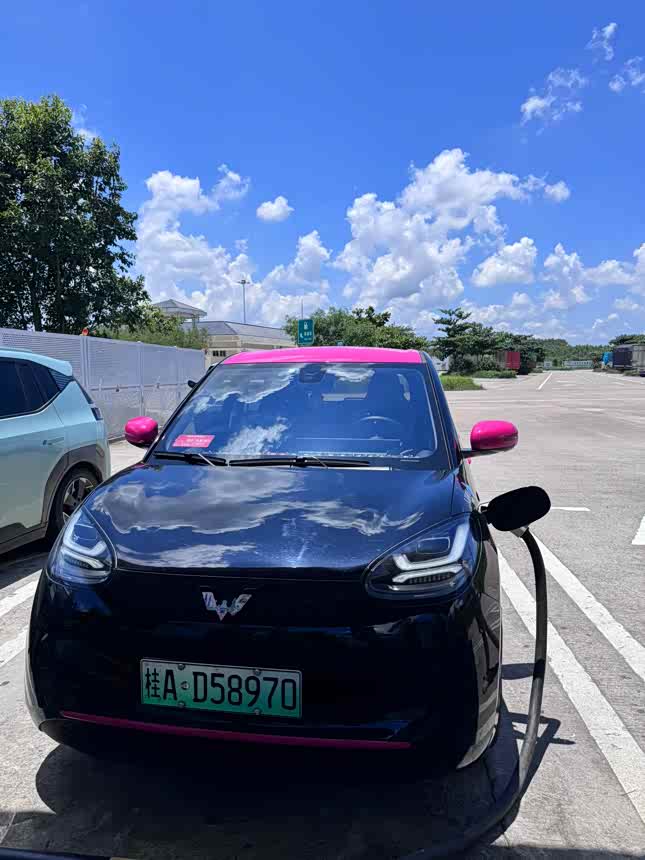

说续航达成率,98%电从防城港出发回到南宁共161公里,我在高速上的速度都基本上在120左右,除非限速,不然就是电门踩到底开的那种,回到家还剩24%的电,算下来续航高速打65折这样吧,这个达成率我也不知道是否合格,我个人还是满意的~
市区充电就不用多说了,也没什么好说的,得细说高速充电,由于我的黑果是风冷的缘故,所以长途充电会因为电池过热后充电功率变小,充电时长变长~(比如说跑高速120公里后剩下30%续航,此时充电可以30分钟就可以充到80%,如果再跑100公里后再充电,从30%充到80%可能就需要50-60分钟这样),就是说跑得越久,充电次数越多,充电就越慢~
