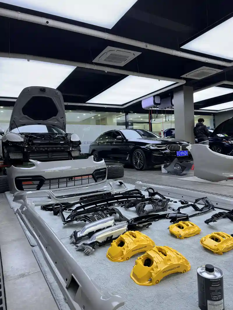

这台保时捷帕拉梅拉施工原厂SD包围,ACC自动跟车系统,卡钳喷漆。保时捷帕拉梅拉车主和朋友年前一起提的帕拉梅拉,年前快放假的时候他的朋友的帕拉梅拉先升级原厂的SD包围,ACC,卡钳喷红等,年后这个车主预约把他的车子也这样改一下,原车的包围的一些黑塑料也进行了喷漆处理,侧裙喷成和原车颜色一致,后视镜底壳,牌照框,前唇等磨砂塑料件全部喷成亮黑色,整体喷出来要比原车美的更多,更加运动美观。
保时捷帕拉梅拉的SD包围和ACC安装等一般需要两天的安装时间,安装好之后ACC和刹车卡钳等需要进行调试,前期喷漆需要点时间,所以安装这些的车友需要做好充分的准备等,下面我们就来看看产品和安装好的效果图吧。
安装之前产品图的摆拍,黄色的卡钳和包围,侧裙,亮黑塑料件都是后期喷漆处理的
为了把油漆做好,师傅专门把这些配件拉到上海进行卡钳喷漆烤漆,包围进行喷漆处理

保时捷帕拉梅拉安装ACC所需要的配件,ACC探头两个,安装ACC的时候游丝也需要换,来打开控制ACC,换游丝的时候要确定原车带不带方向盘加热,支持加热和不支持加热的游丝是不一样的
帕拉梅拉安装ACC和SD包围所需要的配件等。保时捷原厂刹车油,游丝,ACC探头,刹车卡钳喷漆等
保时捷帕拉梅拉安装ACC所需要的探头
帕拉梅拉安装ACC所需要的探头配件
保时捷帕拉梅拉安装原厂SD包围所需要的一些塑料配,亮黑处理
双杠灯也需要换的,都是帕拉梅拉原厂配件
安装SD包围所需要的原厂配件支架
安装ACC所需要换的游丝,安装之前要确定原车带不带方向盘加热,如果带的话,换成不支持方向盘加热的游丝之后,原车的方向盘加热用不了
保时捷原厂刹车油,因为需要卡钳拆下来,另外换刹车泵,需要刹车油
