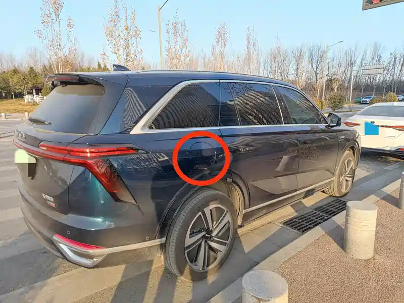

冬季用车,因为会经常打开空调暖风、方向盘加热和座椅加热等舒适性配置,加上电池在室外低温环境下自然的续航减少,所以冬天的充电频率比其他季节要高一些。喜欢钻研技术的我自然不会放过对蓝山充电的研究。蓝山的充电口是在车身右侧,就是下图红圈的盖板里面。
