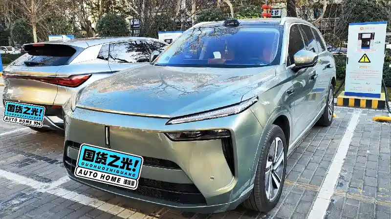

今天和大家测试下,全新蓝山在外面的充电站使用快充,充电时间如何?到底能不能充满?
其实对于我来说,在外面使用快充的机会比较少,因为提车后第一时间就安装了家充桩,所以平时大部分时间都是用慢充家充桩充电,既省时又省钱。但是也会偶尔会在外赶不回家时,就会使用到外面的快充,虽然是快充,但是网上很多专业的车友还是推荐尽量使用慢充,这样对车辆电池好一些。
相比之前在外面充电,这次充电会更彻底一些,因为这次电池用到剩下20%左右去充的,考虑到很多车友说在外面使用快充无法充满的情况,今天就实测下。
使用官方APP的充电地图搜索附近的充电站,导航前往,将快充头插上大端的充电口,扫码开启充电,首先充电桩与车辆进行匹配和获取数据,得多等一会,充电启动了。
页面清晰显示当前电池电量、电流、电压、充电时长、充电量、预估金额,接着就是坐在车里等待了。
当前是白天下午16时左右,室外温度为7摄氏度,车辆仪表盘显示预计充满需要1小时6分钟,在充到99%时显示充电完成,实际用时1小时4分钟,专门查看了下充电枪的显示界面,他们应该设置了最高值99%,所以提前跳枪了,显示电池续航183公里,和充满的185续航少了2公里。
